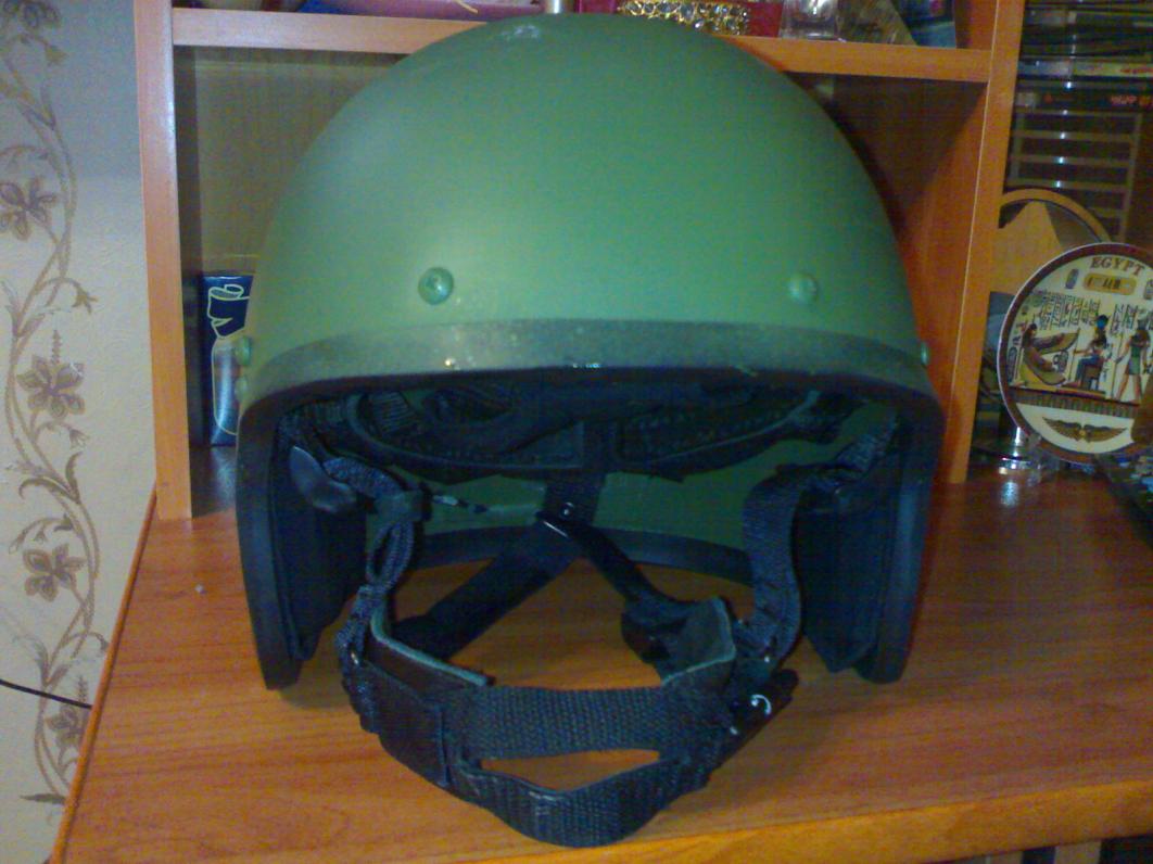

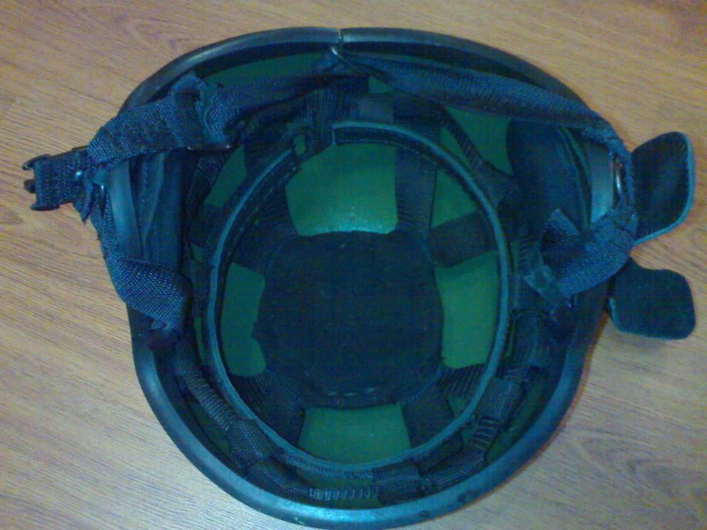

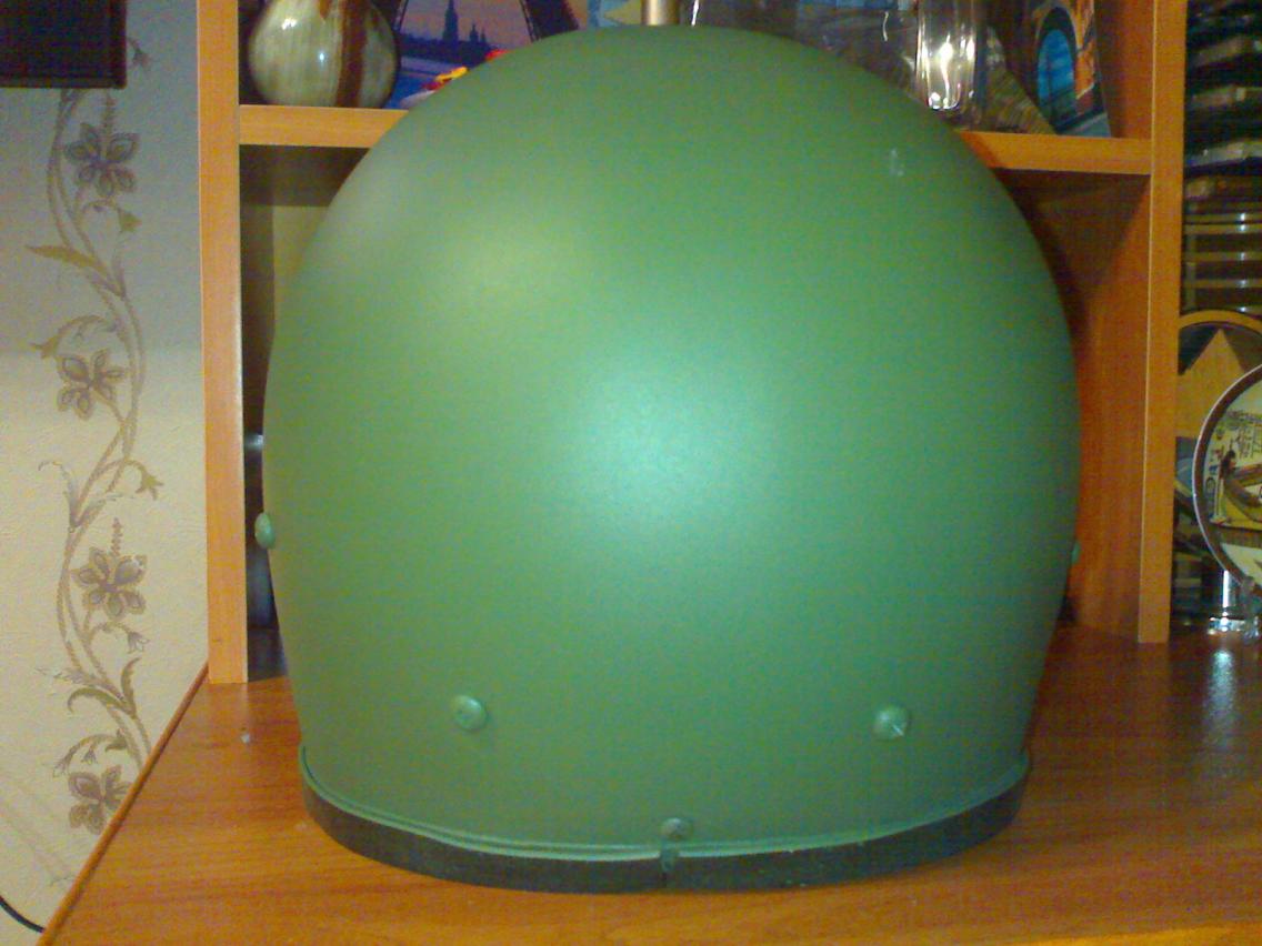

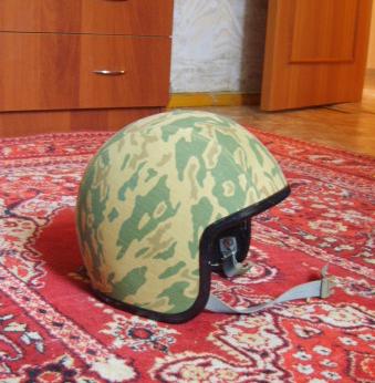

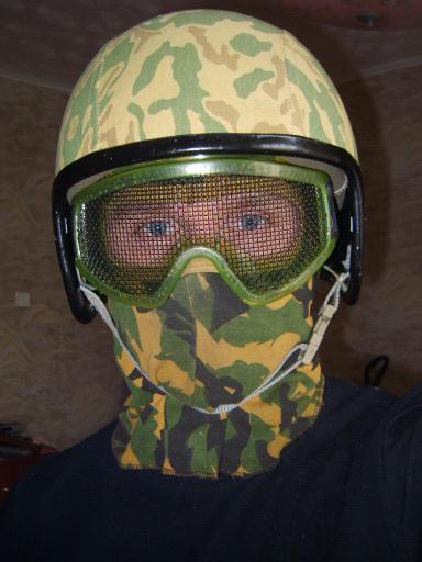

Обещал продолжение, получайте
1-е фото демострация сферы
2-е фото демострация сферы + очки(своими руками) на грозном воине
3-е фото демострация сферы + очки(своими руками) на боевом ослике
Прошу смотреть внимательно и не путать местами 2-е и 3-е фото

это та находка с мусорки???

Огромный тебе респект и уважуха! Красава получилось! А чем внутри заделал?
Старый пенопласт вроде негодный был? Ещё вопрос, из чего окантовку сделал?

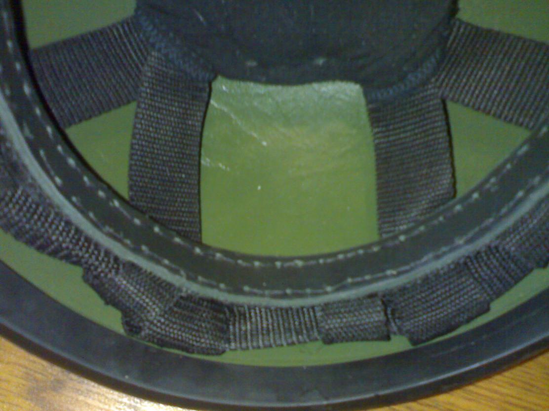

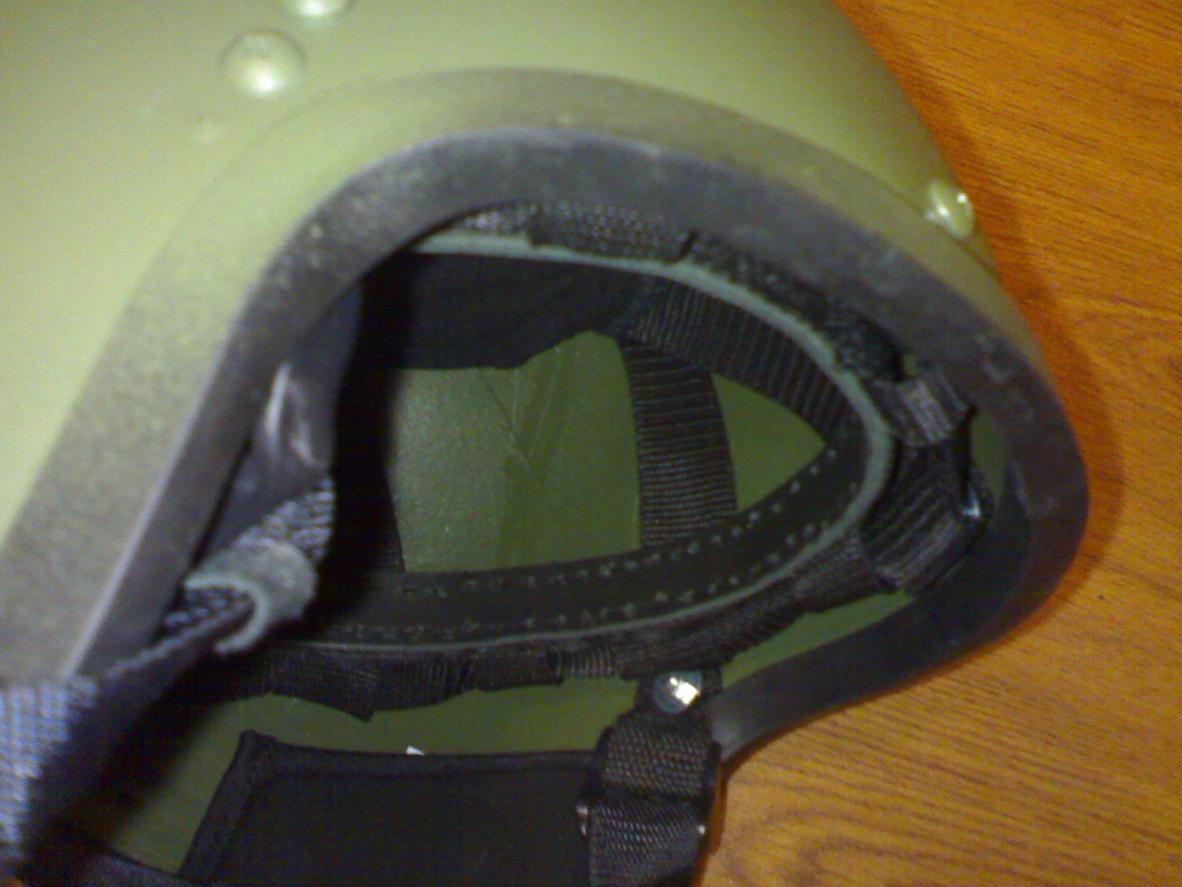

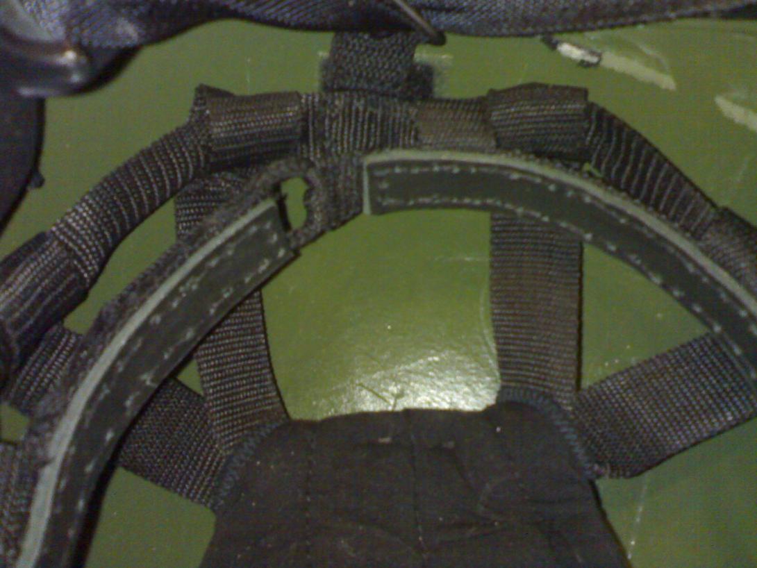

Присоединюсь к теме Точки, дабы не плодить похожую. Переделал подвесную на своем шлеме (Скат М1), т.к. нутрянка была как и на мотошлеме - пенопластъ.
Материалы:
стропа черная 25мм - 3метра
стропа черная 20мм - 1 метр
винт ф5 х 10 - 10шт.
гайка для винта - 10шт.
шайба автомобильная - 10шт.
полоска кожаная 560 х 20 х 4 мм.
пятка кожаная 100 х100 х 4 мм.
замок типа "Контакт" (липучка) 20мм - 150мм
кант "П-образный" резиновый - 1 метр.
Клей Момент-супер - 1 тюбик
Краска аэрозольная водостойкая для пластика 1 бал.
В итоге вот что получилось:
