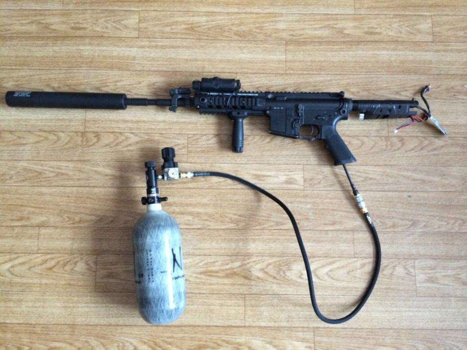

Да никто и не собирается экспериментировать. Вот есть такой баллон http://www.ampedairsoft.com/product_...agrey4590d.htm и дальше от баллона надо собрать газовую систему по аналогии с такой http://www.evike.com/product_info.ph...ducts_id=36569 чтобы в ней присутствовал посередине стабилизатор (выход из баллона 1100 psi а на стабилизаторе возможность выставлять 80-120 psi для входа в привод) потому что если манометр стоит на самом баллоне, а баллон находить в рюкзаке, то его часто доставать устанешь, чтобы менять давление в зависимости от ситуации.
Подытожу:
1. Нужно помочь подобрать вентиль на баллон.
2. Нужно помочь найти стабилизатор ну или регулятор давления в середину газовой системы.
  #17

Я собирал М4 на внешнем источнике газа (сжатый воздух), тоже брал обычный пейнбольный балон, на балон накручивал редуктор Palmer stabilizer он же регулятор давления на выходе.
В итоге получалось на входе (то есть в баллоне) примерно 2500-2800pci (больше не влазило) на выходе регулировал Палмером, эмка начиала стрелять примерно с 90pci, ну и дальше. Больше 200pci ни разу не пробывал накручивать.
Все штутцеры, переходники, шланги и датчики давления брал вот тут
Сам палмер брал на ебее, например вот тут
Вот их оф. раздел на ебее
А вот тут развернутый FAQ по внешнему источнику газа что и как все написано
Ну и на закуску, вот чувак сделал сам гирбокс для внешнего источника газа
А вот готовое решение, заводское так сказать Fusion Engine
Я за основу брал газовую эмку от AGM (то есть система Magna). Добавлю сразу, эмку свою продал (куда то в Казахстан). Подключить шланг напрямую в привод не удалось по техническим причинам (слишком много нужно было переделыват, практически 80% деталей на заказ нужно было точить), по этому я врезал штуцеры прям в магазины на места штатных заправочных клапанов. В итоге, хоть они и быстросъемные, было не очень удобно перезаряжаться.
Думаю на пулемете таких пробелм быть не должно да и места там больше, есть где разгулятся инженерной мысли. Удачи!

Народ, необходима помощь!
Собственно ищется мастер, который смог бы собрать газовую линию по данной статье http://airsoftgun.ru/phpBB/viewtopic.php?t=94768

Ну что ж, все оборудование приехало, привод собран!
После испытаний постараюсь выложить результаты.
