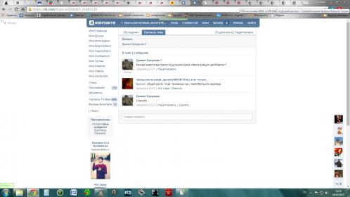

Я им кстати задал вопрос на тему энергии выстрела на дульном срезе ствола. Ответили ~14Дж.

Старый 18.03.2015, 11:28
Сообщение от Тувинец Посмотреть сообщение
Старый 18.03.2015, 11:35
Аватар для Тувинец
Тувинец Тувинец вне форума
Регистрация: 07.01.2011
Сообщений: 188
Тувинец скоро придёт к известности
как-то так

Старый 18.03.2015, 11:37
как-то так
текст на картинке не читается.

Старый 18.03.2015, 12:18

Они же пишут что будет у них 14 Дж, и сертифицирован как пейнтбольный маркер. А стрельба страйкбольными шарами будет вестись без доработки изделия.
