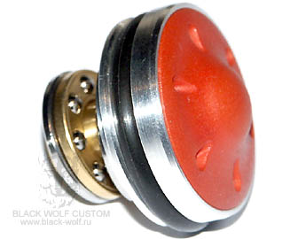

После поломки 3-х голов поршня на пулемёте, прочитав статью http://www.black-wolf.ru/makenotes/makenotes004.bwc и посоветовавшись с Санкро, решено было заказать дюралевую голову поршня. Башка точилась на станке С ЧПУ. Вчера было произведено испытание. Испытание прошло удачно(доволен как мамонт). Кого заинтересовало данное изделие, обращайтесь, программа осталась, материал пока есть.

У меня на РПК 120м/с головка работала 2 года, теперь на 140м/с работает почти год. И ничего ей не делается. Крепеж к поршню только доработал: вместо вкручивания винта из поршня в тело головки сделал наоборот, насквозь через головку внутрь поршня и там поверх втулок - гаечку с гровером (можно с контрой, или просто вторую гаечку). Теперь от вибрации ничего не разбалтывается. Резиновое кольцо-демпфер есть на головке цилиндра, но можно и на головку поршня приклеить (тонкое).

купил,поставил,пострелял-меня радует.

а демпфер где брать?
Старый 28.09.2010, 08:18
Сообщение от Molchun-SF Посмотреть сообщение
вероятно со старой головы снимать ... и на эту переставлять
