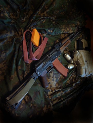

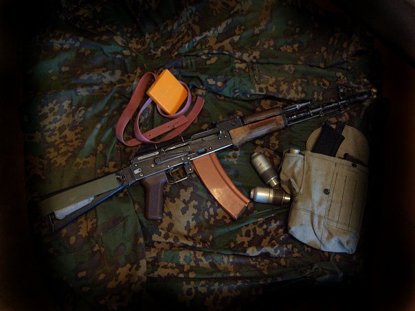

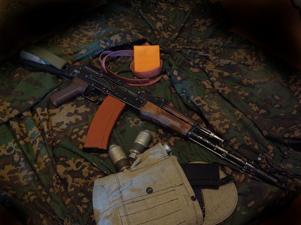

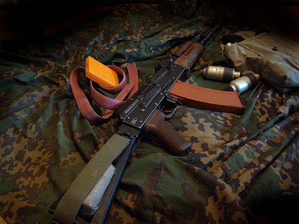

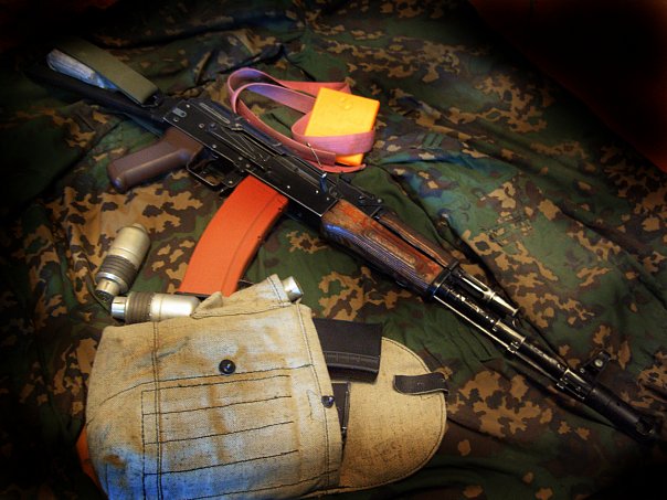

Ну и я повторюсь и внесу свои 5 копеек))
Дибойз РК-02
Всё делал сам
О том,как меня зае*ал "гламурный" вид АК-74М с планками Пикатинни,и о его преврашении в нормальный,поптрёпаный АКС...
Цевьё и газоотвотводная трубка с реально воевавшего в 1-ю и 2-ю Чеченскую кампанию автомата...
Установленно:
-Направляйка пружины с подшипником
-Акустическая проводка 1.5 мм
-Установлен ключ
-Стальные втулки
-Шиминг шестерней
-Сборный гирбокс из SRC и Dboys
-Тонкий стволик
-Изготовлена антуражная пистолетная рукоятка(коричневая)
-Боевое дерево и газоотвод
-Бункер от дибойза поставленный в корпус Елемента
-Был вывелден ларджевый акум в приклад,и замаскирован под видом ИПП
Брал с рук в плачевном состоянии за 6000,но с установлеными стальными втулками,потом привел его в нормальное состояние,убрал все люфты,установил 110 пружину Гвардер,резику хоп-апа Гвардер силиконовую,направляйку с подшипником,акустическую проводку и ключ,ну и тонкий стволик 6.03 до кучи.
Потом эксперементировал с покрытием(получилось 1 в 1 как на боевом)шкурил ,красил,смывал,заного красил и так много много раз....потёртости сделал,и цевьё и газоотводную трубку от боевого поставил....
Незнаю почему,но он весил больше боевого,и ощутимо больше своих собратьев Дибоев....
По стоимости даже не знаю,считать влом)))
Ныне этот привод увы,не у меня...После 1-го эпицентра у него отвалился приклад и я был вынужден его продать...но он до сих пор в строю и играет на ПВОСменив уже 3-го хозяина..
