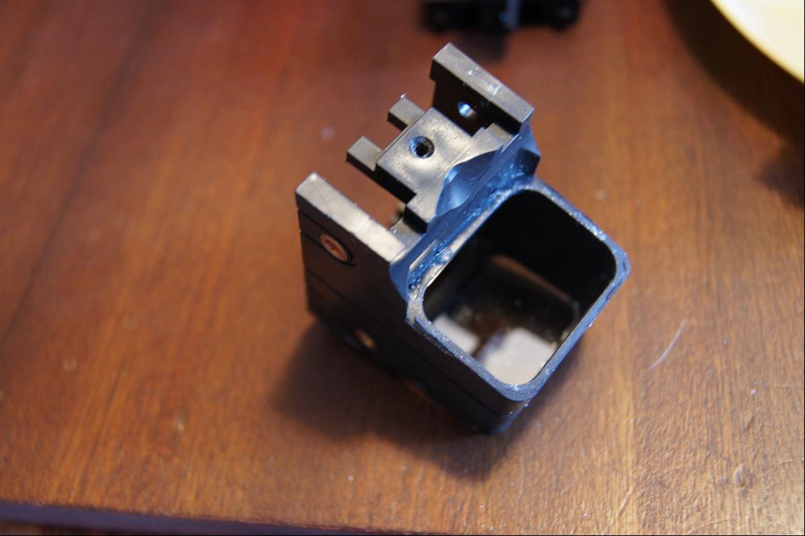

Для некоторых людей не секрет, что мне на недавней игре разнесли коллиматорный прицел ЕОТек (Реплику) разбив "лобовое стекло" в крошку ... Было сильно обидно, т.к. новый и потому, что тупо забыл снять .... вернее не подумал вообще об этом)

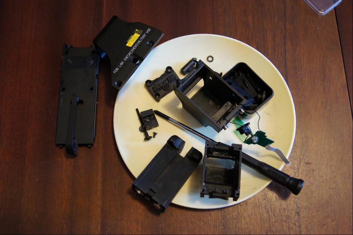

К сожалению разобрал я его без фотосъемки и стекла убрал тоже. Вот что получилось
Собственно разобрать его пришлось до последнего винтика и распаять все платы в нем .... иначе разборку до стекол не произвести
В результате вот та часть корпуса на которую приклеена линза (изначально дешевая с нулевым отклонением)

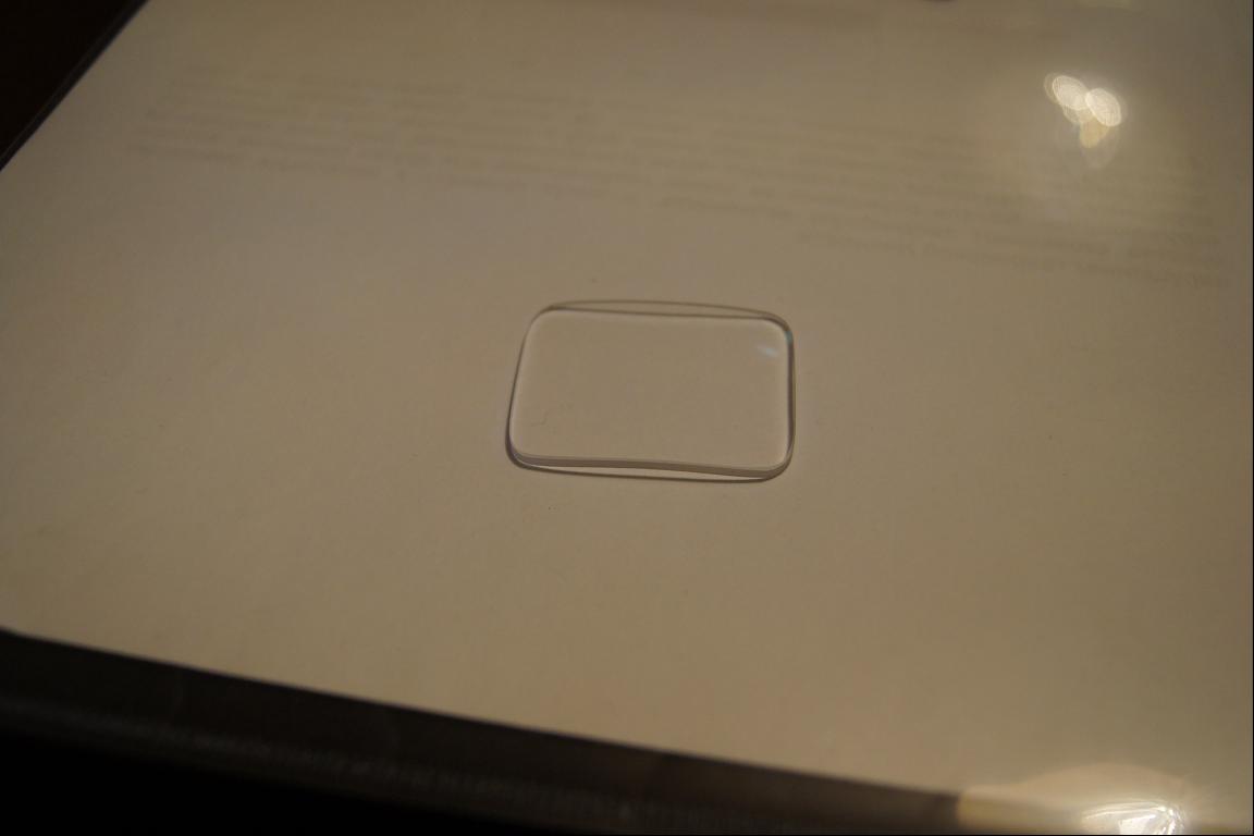

Далее было оторвано оставшееся заднее стекло для изготовления матрицы под изготовление новой линзы

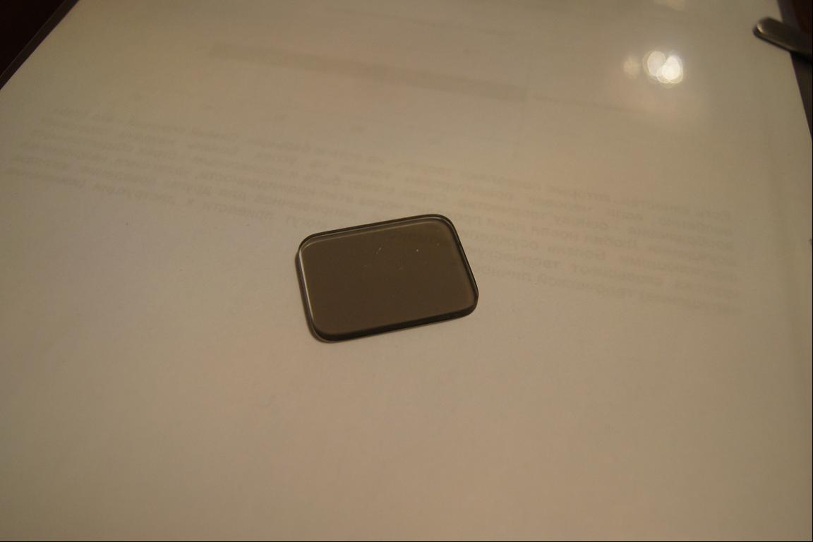

Линза была заказана несколько иная, чем стояла. Теперь там японская линза на -1 с антибликовым покрытием. Это позволило работать коллиматору так как положенно .... т.е. делать вид через него более резким и несколько меньшим.

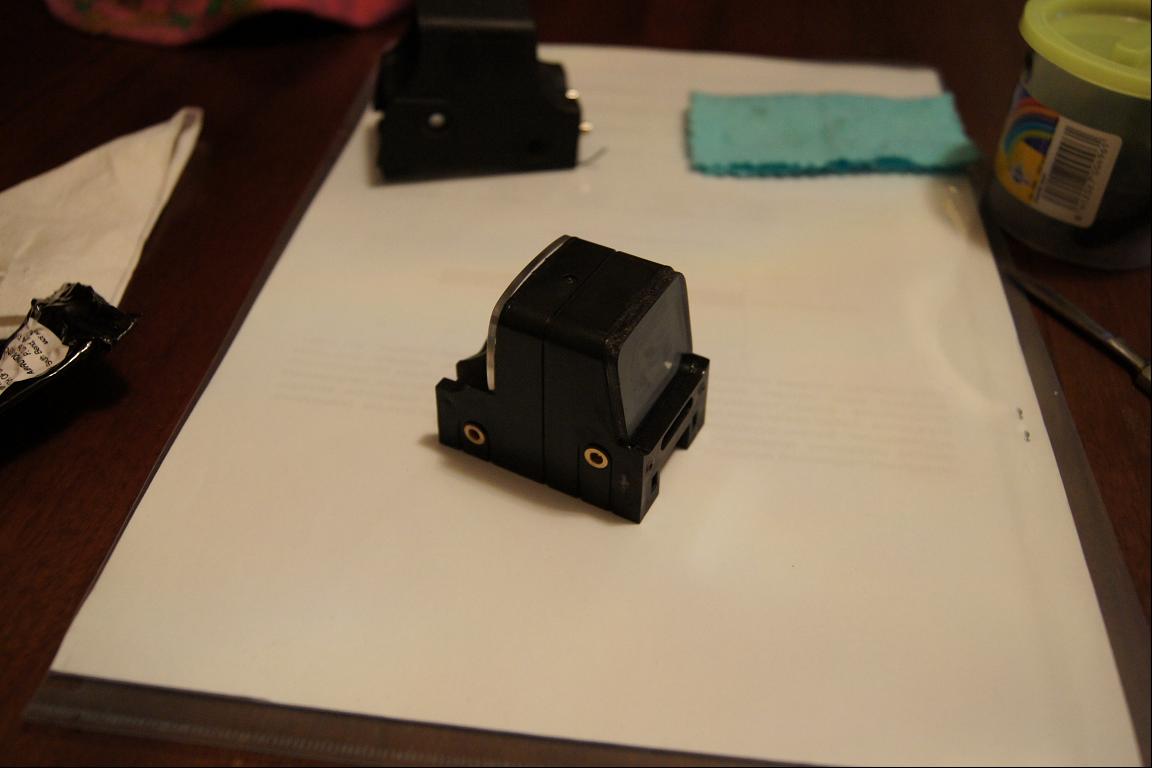

Ну и после обезжиривания линзы были возвращены на свои места с помощью того же герметика .... после засыхания будет проведена сборка под фотоаппаратом. Новая линза встала не совсем хорошо, так как имеет изгиб несколько другой из-за своих диоптрий. но герметик рулит, и все встало как надо, без щелей, через которые может попасть пыль.
Продолжение будет есть .....
