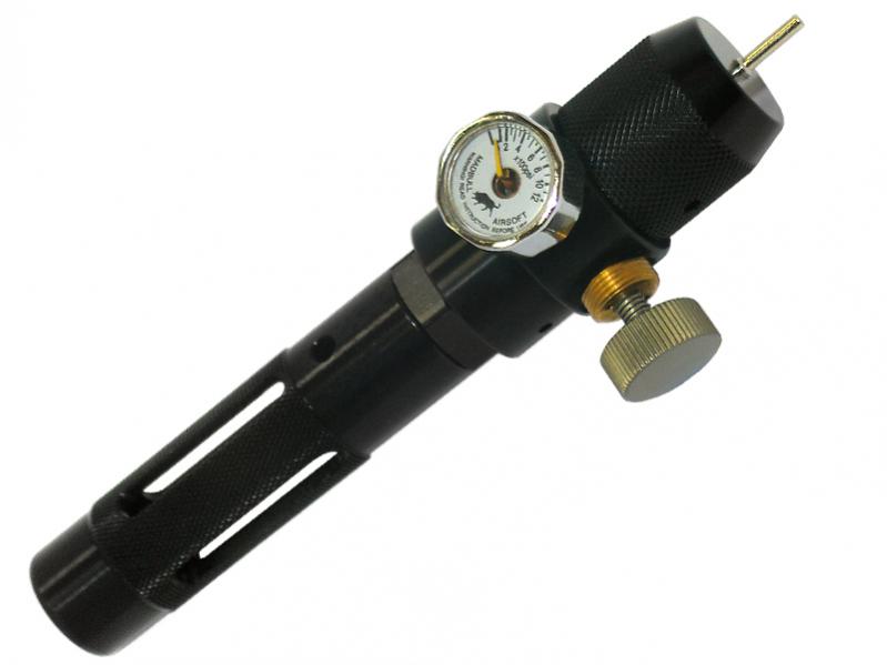

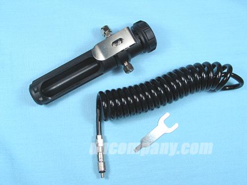

Цель, перевести M700 на co2, с регулировкой давления...
Пример:
На airsoftgun есть подробная инструкция, но как то у него дорого выходит...
Есть заводской вариант, но его нет в наличии
Нашел Адаптер для баллона CO2 12g у маляров (есть даже 2x), но к нему еще нужер регулятор давления и манометр.
У маляров есть и готовые регуляторы в сборе с монометром, но большинство идет до 3000psi, а мне надо 0-750psi. И размер нужен компактный.
Может кто советом поможет, а Кулибин и с приобретением

Вопрос, где в Челябинске найти витые шланги? (как на картинках )

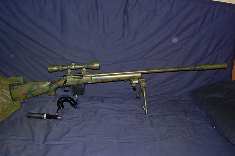

Пришел редуктор MadBull. Адская вещь, рекомендую владельцам подствольников
Где витой шланг найти? В хобби кончились.

Данил, в Чудный Мир на Доватора попробуй позвонить, недавно у них были, вроде.

Еще в магазине Колор на Свердловском пр. 22 (тел.796-64-00) тоже были такие шланги

в предложенных вариантах нет. Вот такой нужен: http://www.fengda-rus.ru/goods/spare...rafa-bd-22.htm

у данного шланга рабочее давление до 7,74 атм. а разрывное (строго по теории) 23 атм. Давление 12гр. балона при температуре +35 гр.С. составляет 60 атм. (приблизительное, инфа взята из инета и лично не проверялась), тоесть если ты случайно повернешь рычаг регулятора чуть не туда придется заказывать новый шланг. если витой шланг не принципиально, то можно заменить прямым шлангом от керхера, заказав нужные штуцера. будет вечно работать.

можно прямой, от керхера он в диаметре сколько? сильно толстый не нужен.
Вечером скажу размеры резьбы.
внутренний 5.5-6 мм., наружний порядка 10 мм. это пластиковый 100 bar.

Добрался я до переделки магазина...
имеем вот такой магазин (в два раза больше стандартного магазина):
Разбираем, и видим следующее: (один резервуар уже открутил, китайцы в оба поставили заправочные клапана)
В идеале хочу убрать оба резервуара, вместо одного поставить заглушку, а на место второго присоединить шланг от редуктора:
Резьба на редукторе стандартная 1/2", шаг как на водопроводных трубах...
А вот с резьбой на резервуаре сложнее, по диаметру нашли, а шаг не совпал:
Если на место цилиндра не получится найти подходящую резьбу, то можно поступит так же как в примере - нарезать нужную резьбу в дно резервуара:
