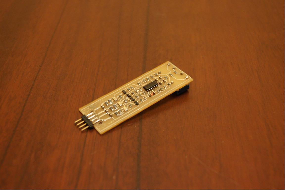

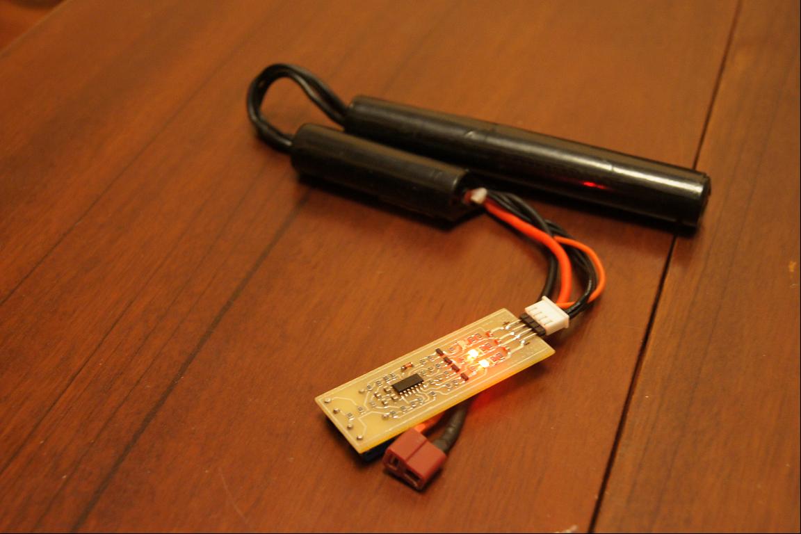

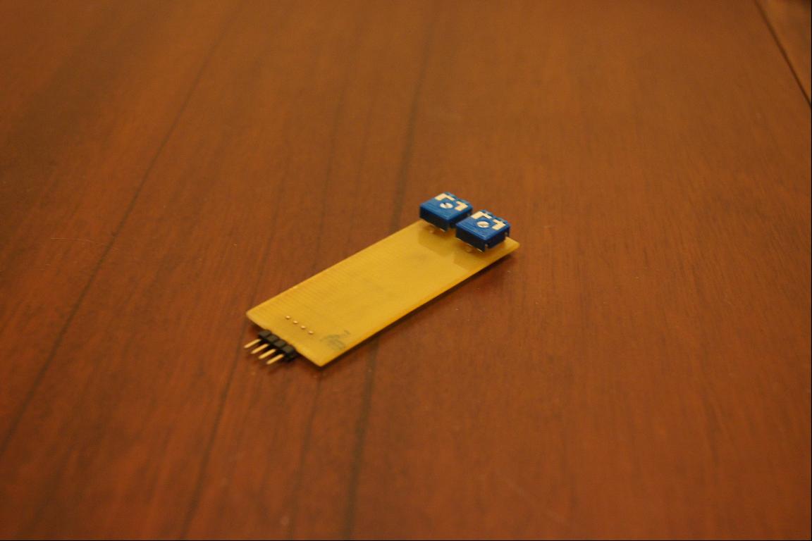

Проведены испытания балансира, и создан коммерческий вариант.
В ближайшее время будет придумана к нему оболочка и изделие поступит в продажу
Иструкция будет прилагаца
made in Tuning150

Следует заметить, что балансир выполняет функцию контроля распределения напряжения на отдельно взятую банку ... тем самым предотвращая её перезаряд и разрушение. То есть при заряде будет исключена возможность повреждения аккумулятора. Время заряда колебелется от полностью разряженного аккума 180 мин до режима дозарядки 60 -100 минут .. Контроль балланса заряда показывают светодиоды ... как только они все погаснут ... это значит, что все банки достигли одного уровня заряда ... (Аккум заряжен) ВАЖНО при этом в ближайшее время 15-20 минут отключить аккум от зарядки .. ибо балансир не имеет такой возможности (она присутствует только в дорогих интелектуальных з/у)
Сейчас мы подбираем специальное З/у, которое будет соответствовать нужным параметрам и позволит дать полную гарантию изделия.
