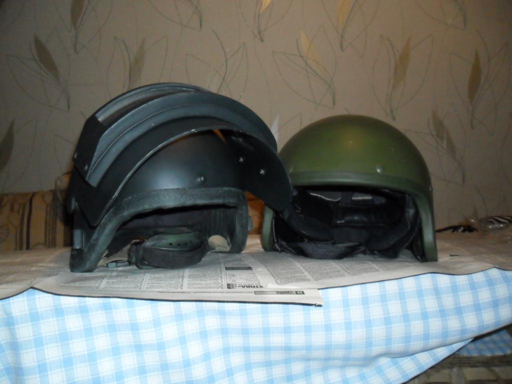

Старая краска очень долго сопротивлялась
Было на шлеме 4 слоя-Старая краска,грунтовка и заводская краска.
Если с забрала и визора краска снялась крупной ,а затем мелкой наждачкой без особого труда
После крупной наждачки-
http://cs9271.vk.com/u32825289/143420841/x_21ae3c59.jpg
После "нулёвки"-
То с куполом пришлось возится 2 дня,и краску пришлось снимать с помощью лепестка и металлической щетки надетой на шуруповёрт(хз как правильно это обозвать).
Плюс обилие мелких деталей на куполе,таких как стопора забрала к примеру.

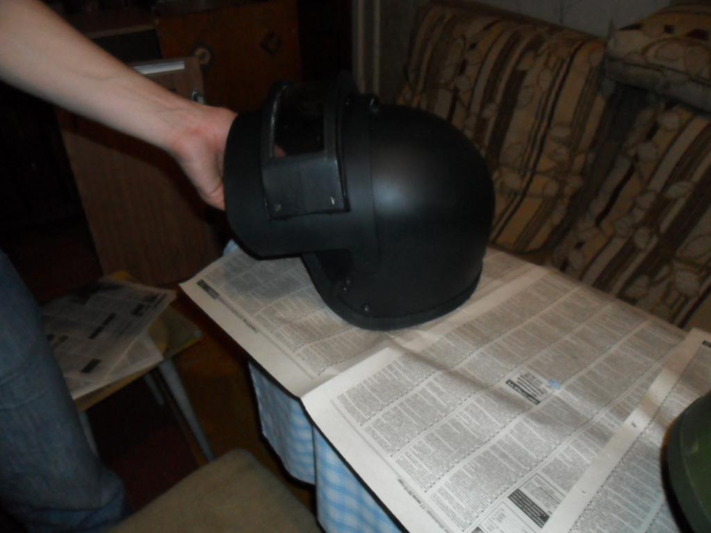

После подготовки поверхности начал грунтовать шлем с забрала.Задувал в 3 слоя.
Личный совет-грунтовку и окраску забрала лучше проводить окрашивая сначала внутреннюю часть(вогнутую),тогда можно будет без труда красить внешнюю(изогнутую часть),в противном случае при окраске внутренней части придется класть забрало и визор на ранее окрашенную поверхность,что может повредить покрытие.
После грунтовки были отдельно окрашены все выпирающие части на куполе,окантовка купола,внутренняя часть забрала и визора.
Этап 3.Полная окраска.
Задувал в 2-3 слоя.
После того как вся поверхность высохла приступил к сборке забрала.
После того как забрало было собрано оно было окрашено повторно,предварительно защитив стекло визора,потому как резиновые накладки на раму визора и винты крепящие визор остались неокрашеными,они окрашиваются в последнюю очередь.

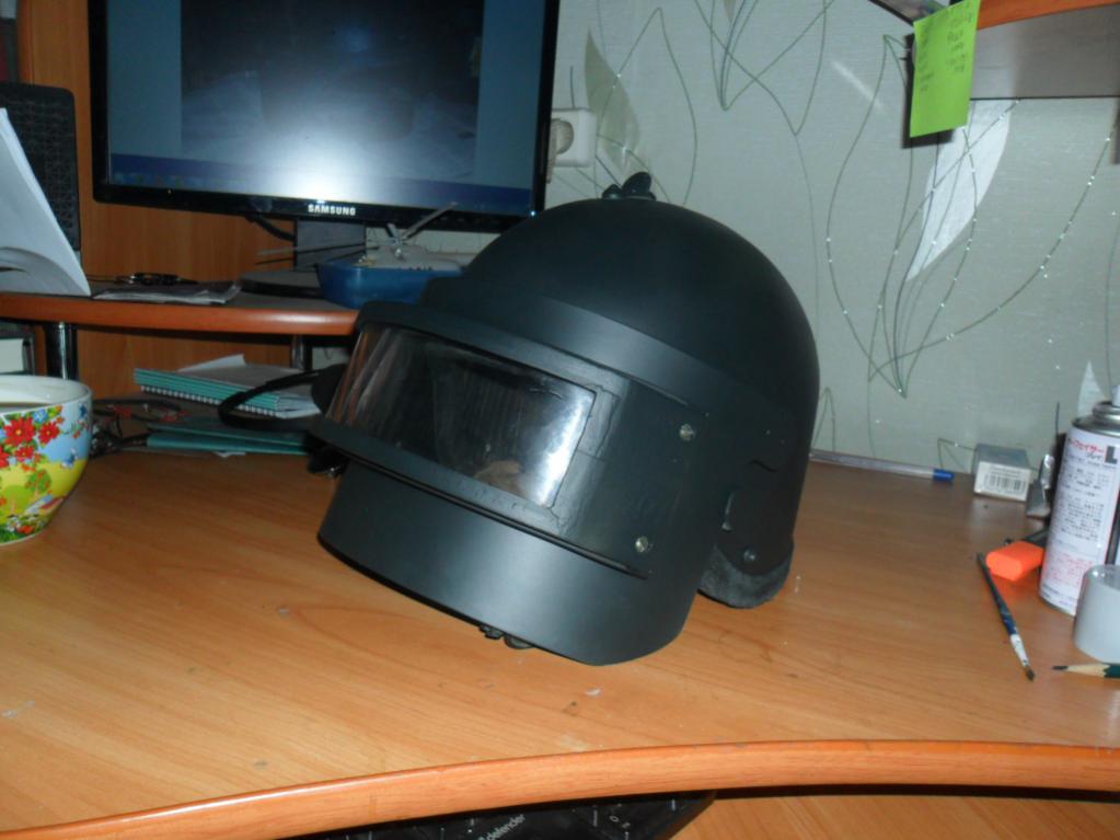

Ну вот в принципе и всё,вот результат-
