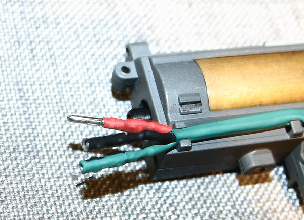

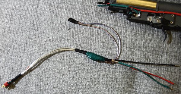

Было решено сразу заменить проводку и упихать BTS 555
но так как места в ствольной коробке мало с проводкой пришлось поплясать, а именно были использованы провода 1.2 мм акустика-силовые и 0.75- на управление. с проводки снята родная изоляция и все упихано в термоусадку
проводка сделана разъемной для того чтобы было удобнее извлекать бокс для ТО
Так-же у РС свд да и у многих других АЕГов имеющих только одиночный режим огня встречается баг-когда секторная шестерня приподнимает отсекательи последущая стрельба невозможна (мы слышим щелчек и мат владельца) компания Реал сворд выпустила специальный ключик позволяющий без залезания в привод отжать отсекатель и произвести серию выстрелов, но для этого необходимо снять магазин и твердым тонким предметом нажать на ключик.
Я будучи человеком ленивым решил эту проблему несколько иначе
в проводку впаян микрик запаралеленный с контактной группой, то есть теперь в случае подобного бага достаточно жмакнуть кнопочку и вуаля-все струляить.
с вопросом размещения парился недолго, вставил микрик под целиком, он там всегда закрыт и легкодоступен

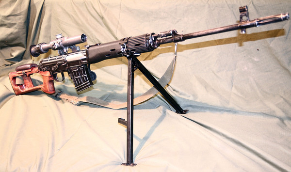

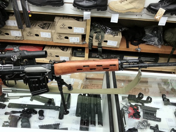

немного заменил цевье. встало как родное без каких либо доработок
единственное что подрезал немного ребра жесткости для увеличения места под акум(места прада и так достаточно но я жадный)
А вот боевой приклад не подошел ввиду того что рукоятка у него всетаки уже - это связано с размещением мотора в рукоятке у RS SVD в остальном геометрия приклада совпала на 99%.
продолжение следует.
Старый 21.12.2011, 18:49
Ответ. красный Мэд Буль слишком жесткий и привередлив в настройках, с прометеем кучность лучше.
цевье -Ижевск
У СА цевье гладкое
Старый 28.12.2011, 23:00
продолжим тему.
сошки от РПГ 7 встали с небольшой доработкой...
немного набил номера.
продолжение- будет.
ПС. админы просьба не ругатся тему обновляю по ходу работы... такой своеобраздый ворклог.

Немного нарисовал схемку проводки с распайки которой началась эта тема.
просто последнее время приходят просьбы от владельцев РС -по подробнее рассказать о распайке.
пусть тут полежит.
P.S. Возможно позже оформлю статью посвященную данной винтовке... а пока пусть живет эта темка...
P.P.S. дабы меня не пинали за авторские права... схемка сделана на основе powerlabs.ru
Идея впайки кнопки и реализация разъемных соединений- моя.

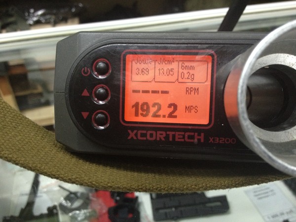

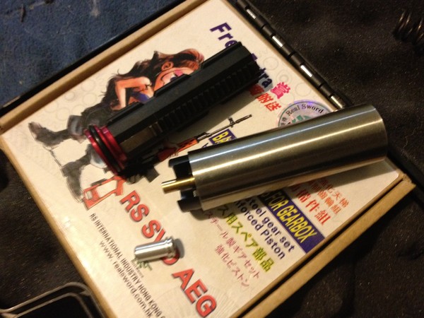

Новости тюнинга СВД
Пришлизапчасти ибыло установленно
Аллюминиевая голова поршня, аллюминиевый ноззл

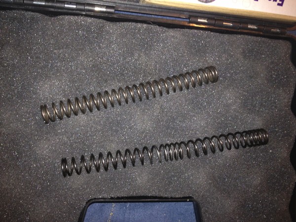

Пружина RS 170, стальной цилиндр
отличия пружинGuarder 160 (длинная) и Real Sword 170 (короткая)
новые запчасти поршневой группы
хрон
еще одна малютка побывавшая в моей доработке

Старый 21.02.2012, 21:54
при такой скорости стабильными будут только шары в 0.8 грамма ... остальные будут лететь куда хотят .... смысл тогда в снайперке???
Физику еще никто не отменял
Старый 21.02.2012, 23:04
это для души, а не для мяса.
Старый 22.02.2012, 03:15
самое удивительное друг мой... что отстрел показал совсем иное поведение
нежели предсказанное в выше.дистатнция 90м цель 50х50см 8из10 попаданий.... надо будет винтовке учебник физики влух почитать может одумается)))

Шара весом 0,4 и 0,43 гвардер показывают удивительные результаты, все зависит от качества и длинны стволика. Данная винтовка обладает и тем и тем. Высокая скорость обеспечивает быстрый пождет к цели, и еще не забывайте что при включен нос хоре винтовка имеет вылет значительно ниже, и тем более тяжелым шаром, так что с законами физики все в порядке
