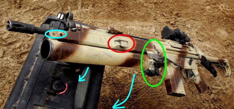

suncro
на фотке г3а4 с хк79 - дезерт - сас
ствол откидывается вниз - вращаясь вокруг втулки - выделено голубым
? что за девайс в красном кружке - есть предположение что это рычаг для открывания - закрывания ствола
ЗЫЖ нужна фотка места выделенного зеленым - фотка высокого разрешения - чтобы можно было срисовать детали

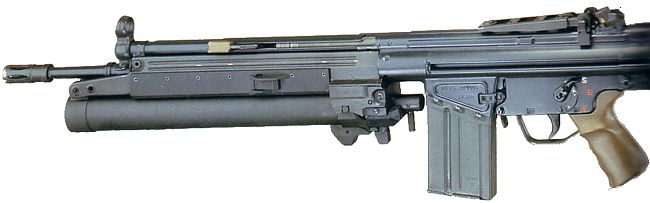

Подствольный гранатомет HK79 однозарядный, с нарезным стволом. Ствол в передней части шарнирно прикреплен к раме гранатомета и его казенная часть для перезарядки откидывается вниз. Защелка ствола расположена в задней части гранатомета, там же расположены рычаг ручного взведения ударника и предохранитель. Спусковая клавиша находится на левой стороне рамы гранатомета, над его стволом. На винтовку НК79 крепится вместо штатного цевья. Сверху на ствольную коробку винтовки крепится складной целик, имеющий прицельную шкалу, маркированную от 50 до 350 метров с шагом 50 метров.

suncro
спмсибо
значит нод стволом сбоку это спусковое устройство
а хрень торчащаа сзади (у магазина) это не спуск - это ручной взвод (собственно ударник
правильно понял?
