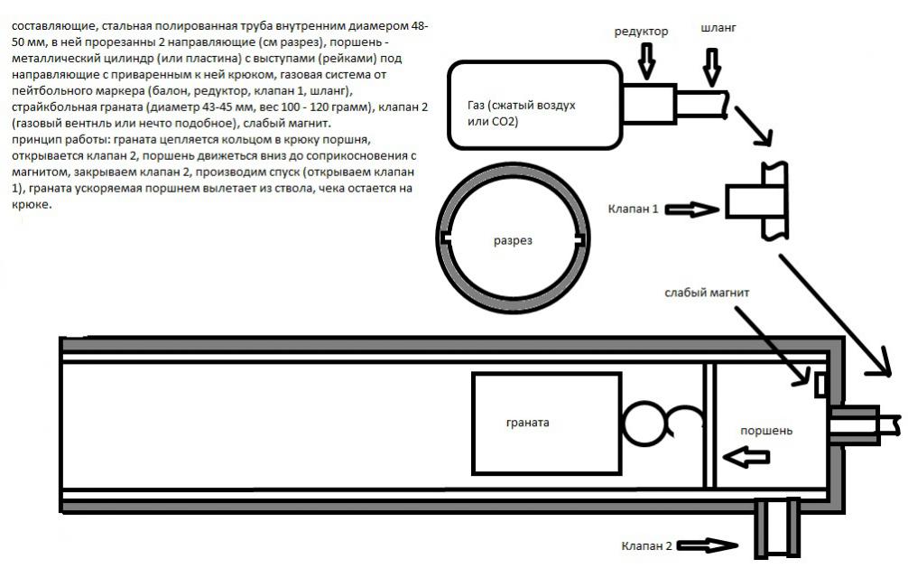

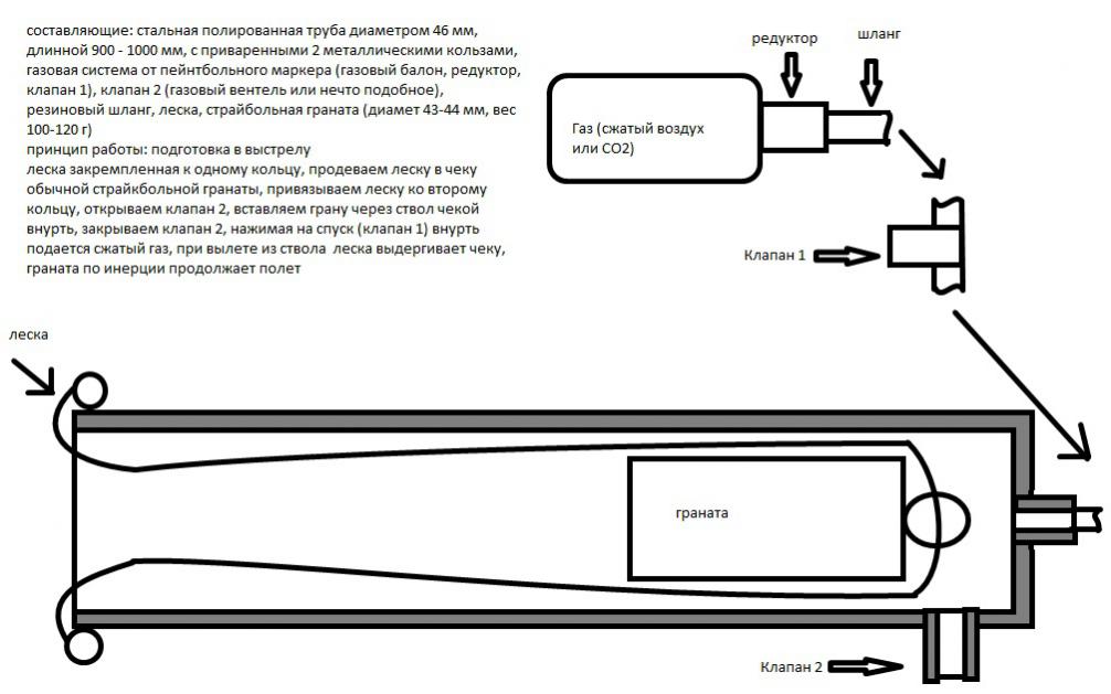

2. давно вынашивал идею страйкбольного гранатомета - накидал 2 варианта -
к Санкро - давай попробуем реализовать.
на мой взгляд вариант 2 должент дать в разы большую мощь по сравнению с вариантом 1. помимо этого будет более точным безотказнам и мобильным (а главное - безопасным) по сравнению с ебуржскими минометами.
ЗЫ прошу не судить строго - схема принципиальная, без расчетов, поэтому если есть технические подкованные люди - прошу рассмотреть и высказать свое аргументированное мнение.

Я бы предложил опускать в ствол уже инициированную гренку, у 4-го корсара замеделние примерно 5-6 секунд, должно хватить и на выстрел и на подлёт к цели

еще есть мысль использовать облегченный боеприпас с уменьшенным зарядом гороха, думаю весом 40-60 грамм
+1. Иначе слишком много энергии уйдет на выдергивания кольца...
PS
надо было закончить институт, тогда бы смог рассчитать чего-нибудь... а так есть сомнения хватит ли силы газа, и на сколько будет хватать одного баллона?

А вот это, я думаю, проверяется только экспериментально. Кстати, есть мысль, добавить между редуктором и стволом дополнительную камеру, под объём газа на один выстрел. Т.е. сначала заполняется камера, перекрывается клапан между редуктором и камерой, а потом открывается клапан между камерой и стволом. И ещё, а если впрыскивать в ствол жидкую углекислоту напрямую?
Старый 06.12.2009, 16:37
я думаю, что впрыскивание СО2 в жидком виде, фактически и так получиться, скорее всего редуктор нужно будет открывать на максимум, была идея и с дополнительной газовой камерой, но показалось слишком сложно, хотя мысль здравая.

1. согласен с алексом - что необходима промежуточная камера между редуктором и клапаном --- пневмо аккумулятор ... обычно обьем таких устройств выбирается на порядок большим чем - рабочий (за выстрел)
2. предложил бы другой - способ инициализации - электро поджеееггг - как сделать?? - нужен мощьный аккум 12В 60Ач (от жучки) - свеча прогрева камеры дизельного двигателя ... когда устройство в стволе - прижимать свечу к петарде - модно электро замок испоьзовать или что-то подобное Ж)))
установка собранная с электроподжигом - может вести автоматическую стрельбу - очередями - необходимо только установить механизм лентопротяжки
не обязательно использовать углекислоту (70атм) - можно и кислород (100атм)
ЗЫЖ - вообще вижу "антуражный" гранатомет - как стационарное или возимое устройство ... отсюда - значительный вес и нехилая цена
