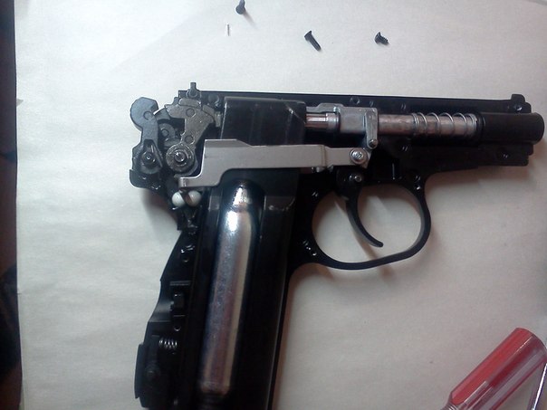

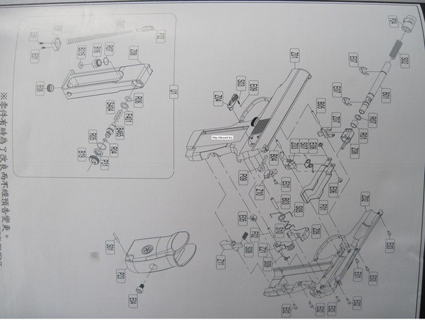

Так как у многих есть данный пистоль, немного полезной информации.
При эксплуатации выявлено, если вытащить обойму не произведя холостого выстрела, может произойти следующее - в стволике (иногда) остается шар или даже несколько (данный дефект вызван конструктивными особенностями и не устраним). Пока обойма находится в рукоятке, она запирает стволик, и при выстреле шар как и положено вылетит, если мы вытаскиваем обойму то шарик может:
- остаться в стволике ( тогда при следующем выстреле вылетит 2 шара), так у меня сейчас всегда происходит.
- вывалится из стволика и покинуть пистоль через рукоятку.
- вывалится из стволика и начать увлекательное путешествие по внутренностям ПМ-А, в результате может произойти заклинивание ударного механизма (на фото шар заблокировал скобу взводящую боек). Решение проблемы - снять пластиковую накладку с рукояти открутив винт шестигранником, далее положить ПМ на ровную поверхность, аккуратно выкрутить крестовой отверткой все семь винтов (винты разные по длине, не перепутайте), Далее, не поднимая пистоль, нежно, не торопясь снять верхнюю часть корпуса (все "потроха" должны остаться в нижней части корпуса), пинцетом вынуть шары, собирать обратно. Магазин при переборке лучше не вытаскивать. Если нежно не получилось, или пришлось перемещать внутренние детали - ниже схема которая поможет правильно собрать ПМ-А. В некоторых случаях, помогает открытие клапана магазина (обоймы), нажимаем через ударный механизм на клапан отверткой, не прибегая к разборке. В целом ПМ-А от Глетчера неплохой пистоль, единственная реальная проблема, не герметичность клапана магазина (возникает, не понятно от чего, брак видимо), но в принципе, лечится, какие-то резинки-уплотнители от пневмосистемы трактора - товарищи подсказали (какого именно пока не знаю, но выясню) подходят (магазин ещё не разбирал, не было необходимости, тьфу-тьфу). "Кетайского" баллона хватает на 6-7 обойм, выхлоп от 120 м/с, но быстро падает, стабилизируется около 100.
