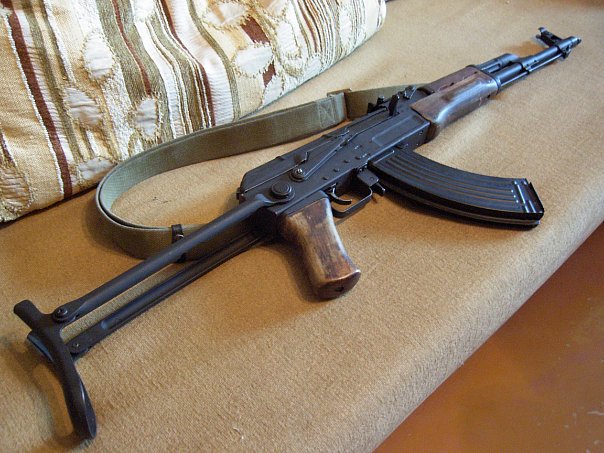

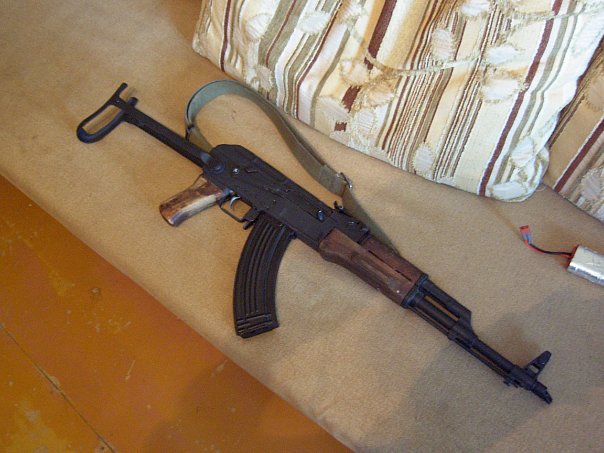

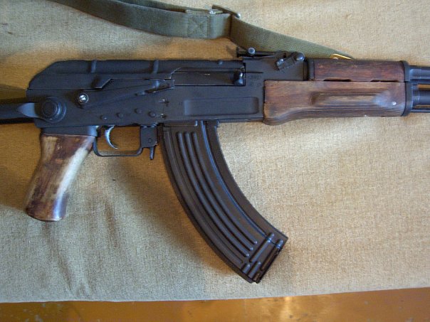

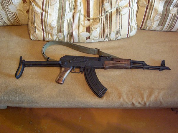

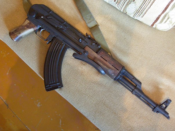

И так,продолжение эпопеи)))
За это время время с января до мая на АКМСе была треснута переделанас в АКМСовскую пластиковая ствольная коробка,на которую было больше всего потрачено сил и трудов...(((
Вместо неё пришлось ставить металл боди АКС-47 от SRC.
В гире особых изменений не делал,кроме как заменил базовый поршень на поршень от CYMA сороковых версий.
Поставил рифлёную крышку ствольной коробки,косой пламегаситель АКМ,
заменил мушку АК-47 на мушку АК-74,которая больше всего походит на оригинальную мушку АКМСа,поставил правильный флажок предохранителя,и правильную прицельную планку разлинованную до 1000 метров.
Ну и ремень для АК настоящий приделал)))
Ну вот вроде и всё...на 100% схожесть не гарантирую,но процентов 75-80 всё же добился))
