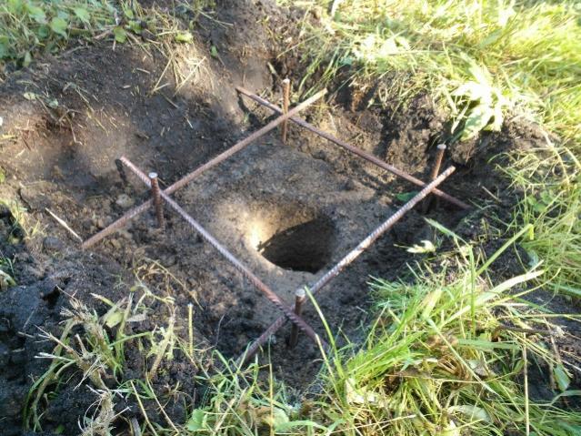

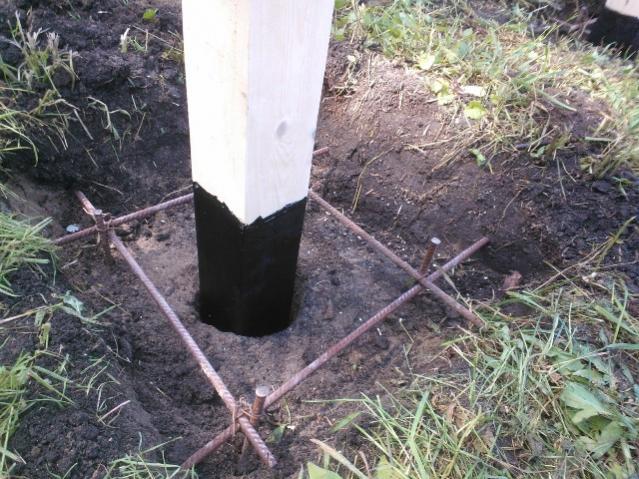

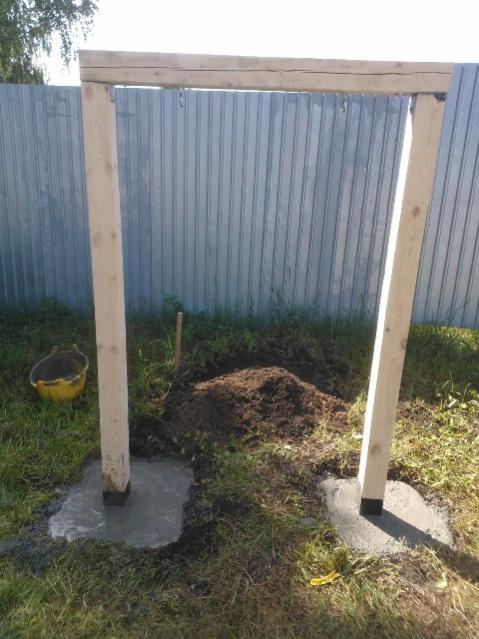

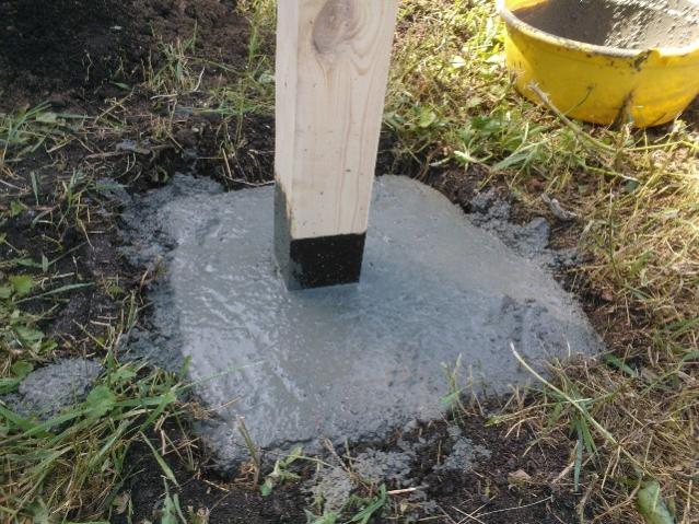

Вот, кстати, пример применения ледобура на моем участке... Может быть кому-то и идея понравится))
