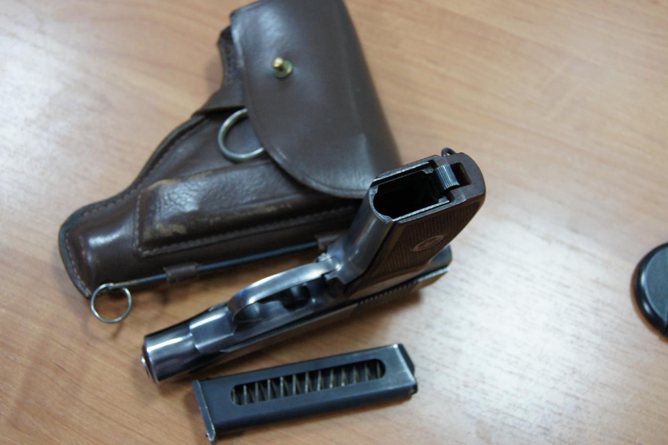

а как ты запихал в "правильный" ПМ магазин с баллоном??? ... там же места нет.
Что за девайс был донором???

для эксперимента по достижению скорости использовалась рамка от МР 654К.
А на финально образце будет уже рамка от ММГ то и исклчит впихуемость СО2
Старый 06.03.2015, 11:08
поняль ....вопрософф больше не имею
Старый 06.03.2015, 11:19
Ну согласись жалко необдуманно резать нормальный макет)))
Старый 06.03.2015, 11:27
ну да .... может просто заказать из листового металла в 1 мм толщиной сварной магазин под оригинал??? ... делов не так много.
