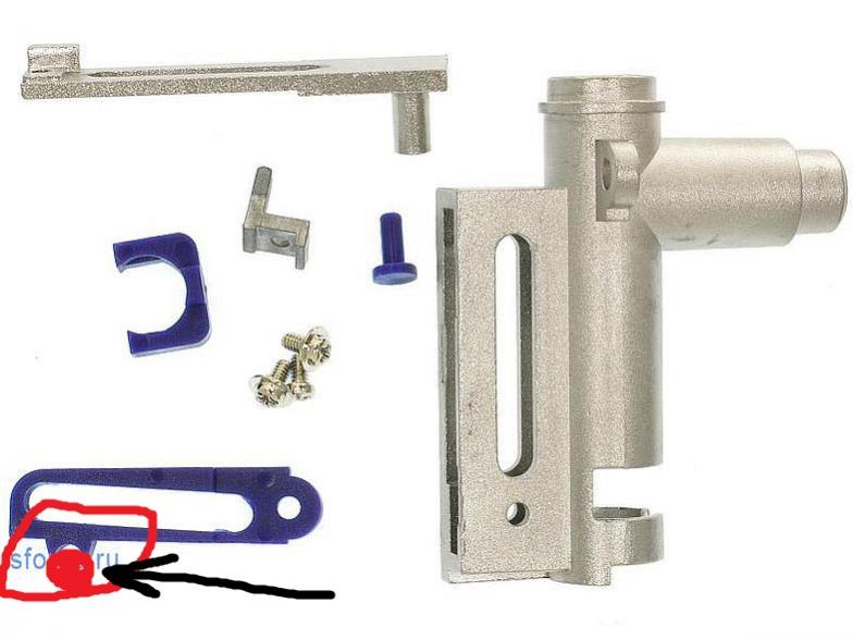

А валик правильно стоит, а сам валик нормальный?
А то иногда выскакивает из паза, сталкивался с такими случаями. Или бывает какая-нибудь хрень вместо валика вообще))

Визуально нормальный, что подразумевается под выскакивает из паза? Продольные пазы резинки и стволика совмещены, валик встает в "окошко", резинка натянута до упора на стволик, но без фанатизма.

Нет под рукой разобранного АКоида, суть моего вопроса была в том, что он лежит так как показано на рисунке?)

У меня такая проблема, когда стволик в камеру не до конца вставил. Привод и плевал и вытряхивал шары, когда автомат вперёд наклоняешь. Стволик поддавил плотнее в камеру и всё гуд стало.
