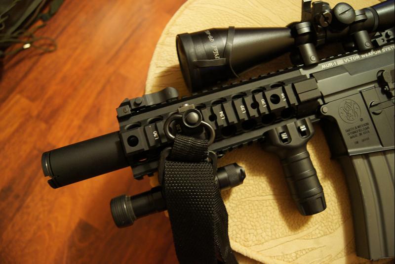

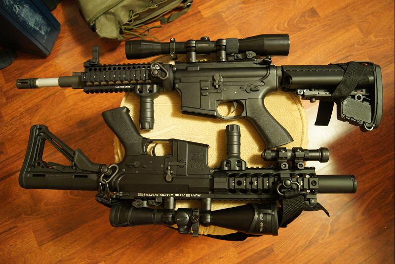

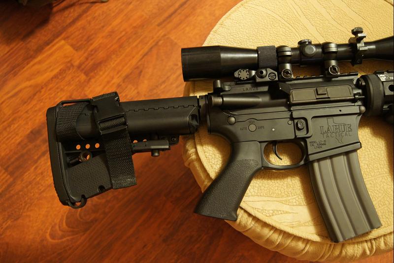

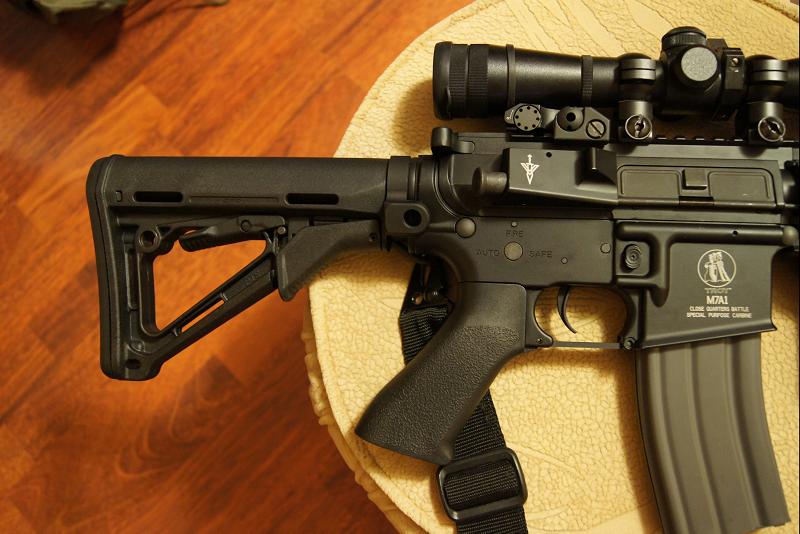

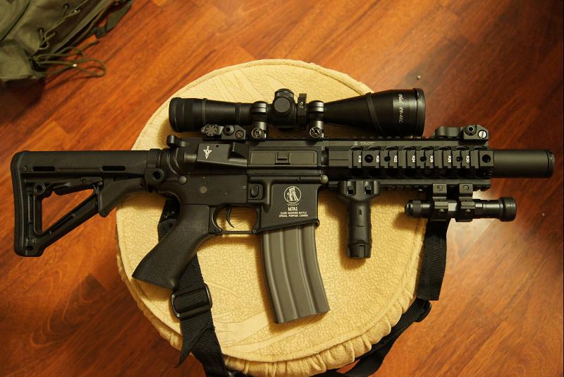

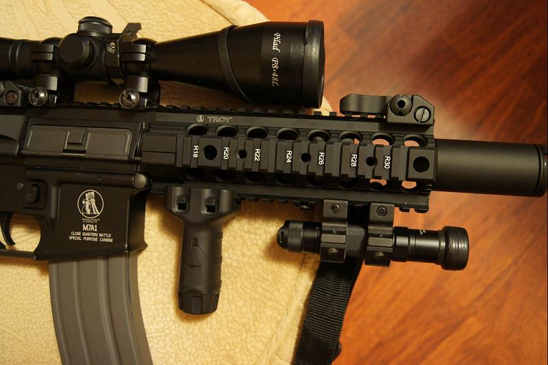

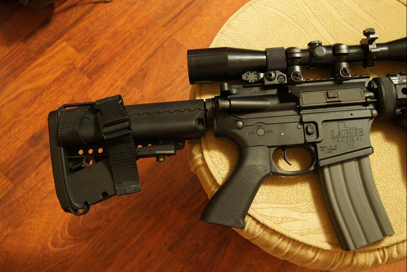

Новое приобретение от Производителя Кинг Армс.
Внешние тушки собраны на твердую "5" ... практически нет никаких косяков. Сопровждаются бирками с результатами отстрела (105-110 м.с.)
В гир еще не лазил ... но снаружи видно что на подшипниках .
TROY M7A1 VLTOR
LaRue Tactical Rifle 7

надпись возле тактической ручки прикольная

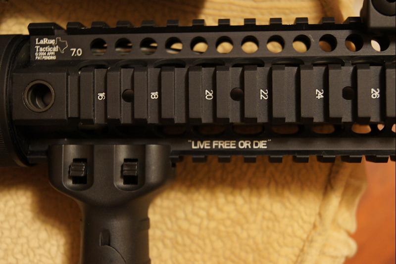

Надпись "Живи свободным или умри" ..... вроде лозунг Спартака.
а привод хочу такой такой (ну вот как Трой) чтобы не только в руку но и в душу лег .

У LaRue приклад интересный (с первого раза как то не приметил)

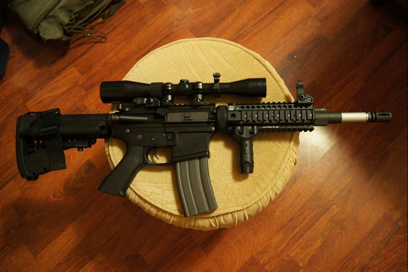

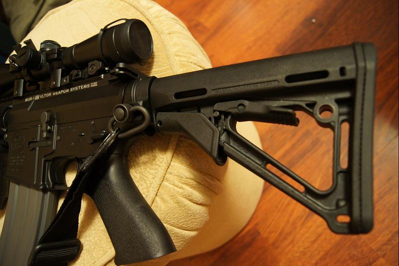

LaRue 7 несколько преобразился под дальнобойное орудие. Туша прошла не только внешний тюнинг но и получила надежные кишки гира, 140-ю пружину и 450 стволик от Классик-Арми 6.04. Так же сегодня был к салату добавлен мощный Гардеровский (красный) мотор, который на раз решил проблему "заедания" поршня в задней критической точке.
Итак .... привод тикает как часики .... и ждет следующей плановой операции по имплантации нового гирбокса Systema Revolution V.160
Запчасти любезно .......проданы........ магазином "ПАТРИОТ" ...............
Последний раз редактировалось DaVe; 17.11.2010 в 20:41.

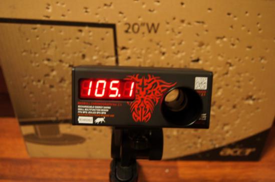

Собсна сегодня пришел хронограф .... и точки были расставлены по местам
Показатели LaRue 7
и до кучи пока базовый Troy M7A1
Показатели на 70% отстрела ... погрешность в пределах 1 метра

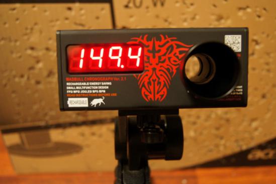

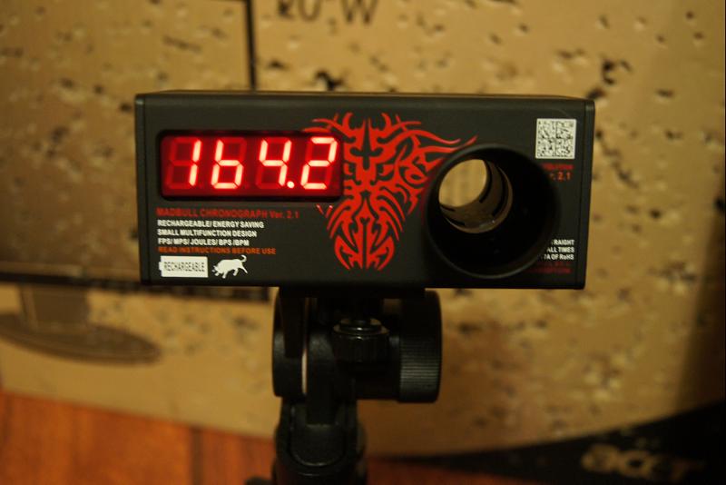

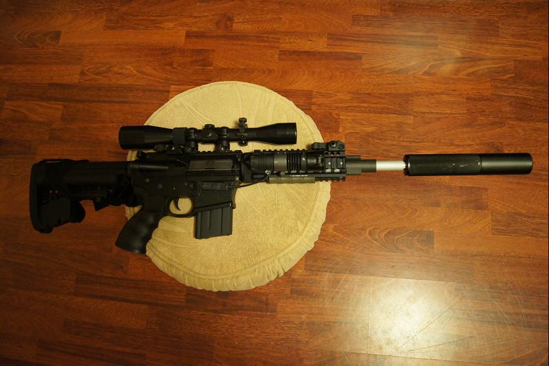

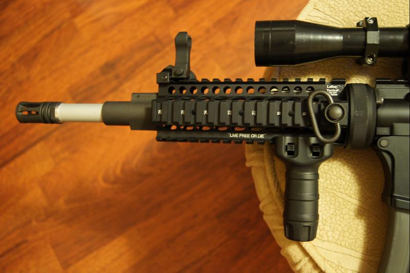

Сегодня приехал "силиконовый" имплантант от Системы.
Естессно я скореньким образом запихал его в привод. Получилось
Замеры скорости на удивление оказались жутко стабильны ..... из 10 выстрелов на одиночке показал 164,2 и один раз 164,3. В паспорте заявлено 164 м/с. Создается впечатление, что он как то стабилизирован. А звук какой ..... просто супер.
Ну, собсна, вот и все .... привод для завершения должен еще получить сошки.
