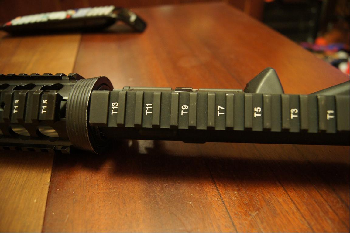

Разная маркировка на коробке и цевье ...

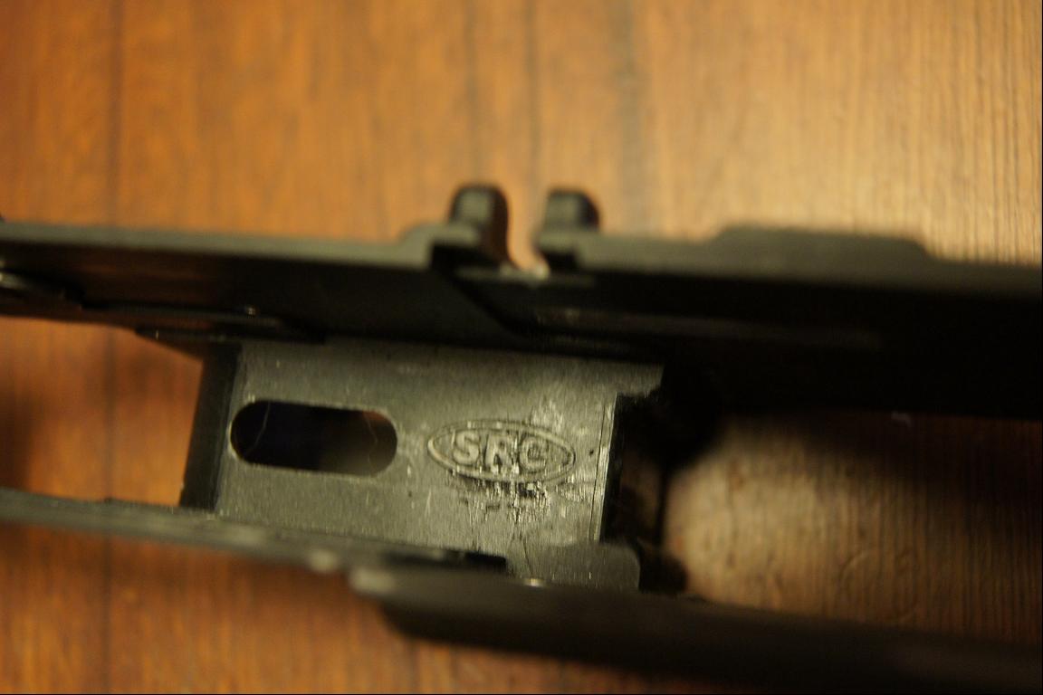

Старый 02.02.2011, 22:18

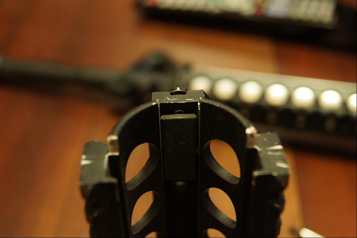

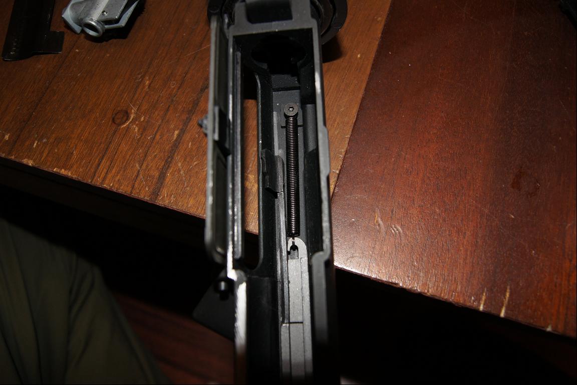

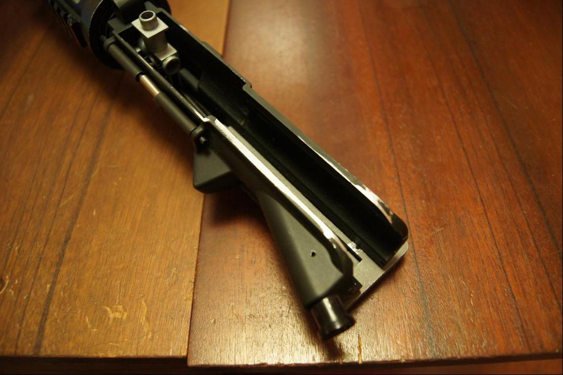

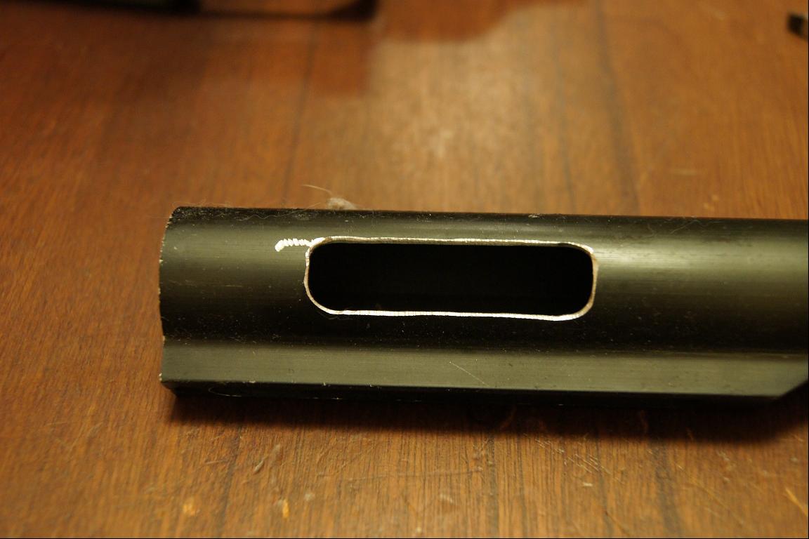

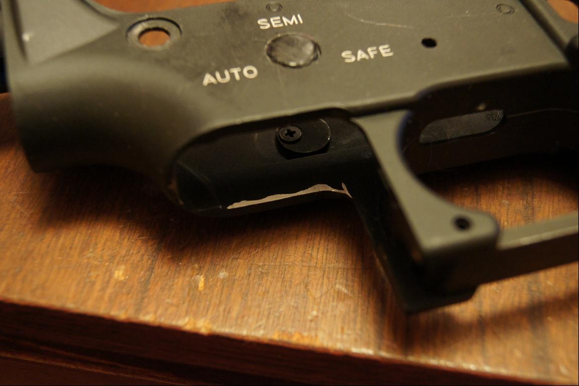

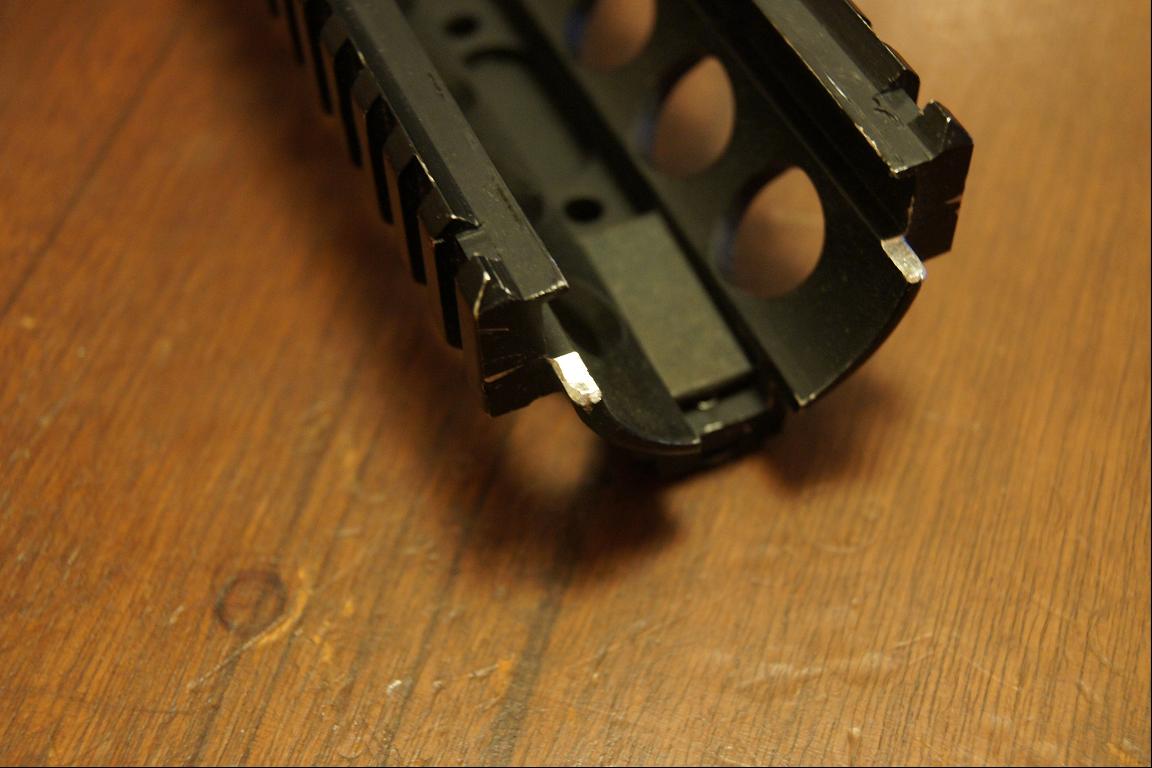

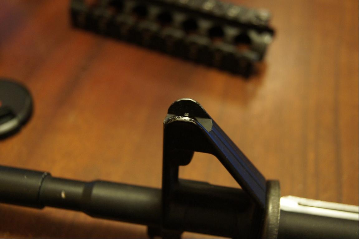

разбор цевья выявил сломанный фиксатор в передней части а так же не родные крепление цевья и ствол с целиком
............ а так же тщательную, хорошо выполненую подгонку неподходящих запчастей

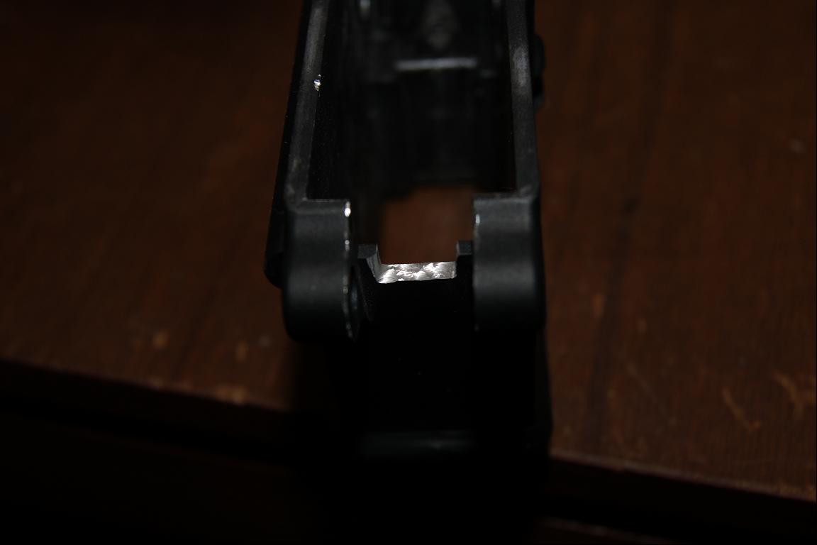

Коробка так же подверглась доработке ... ибо не вставала на место нормально

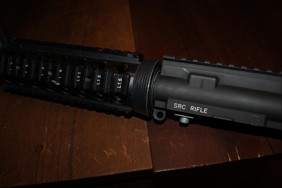

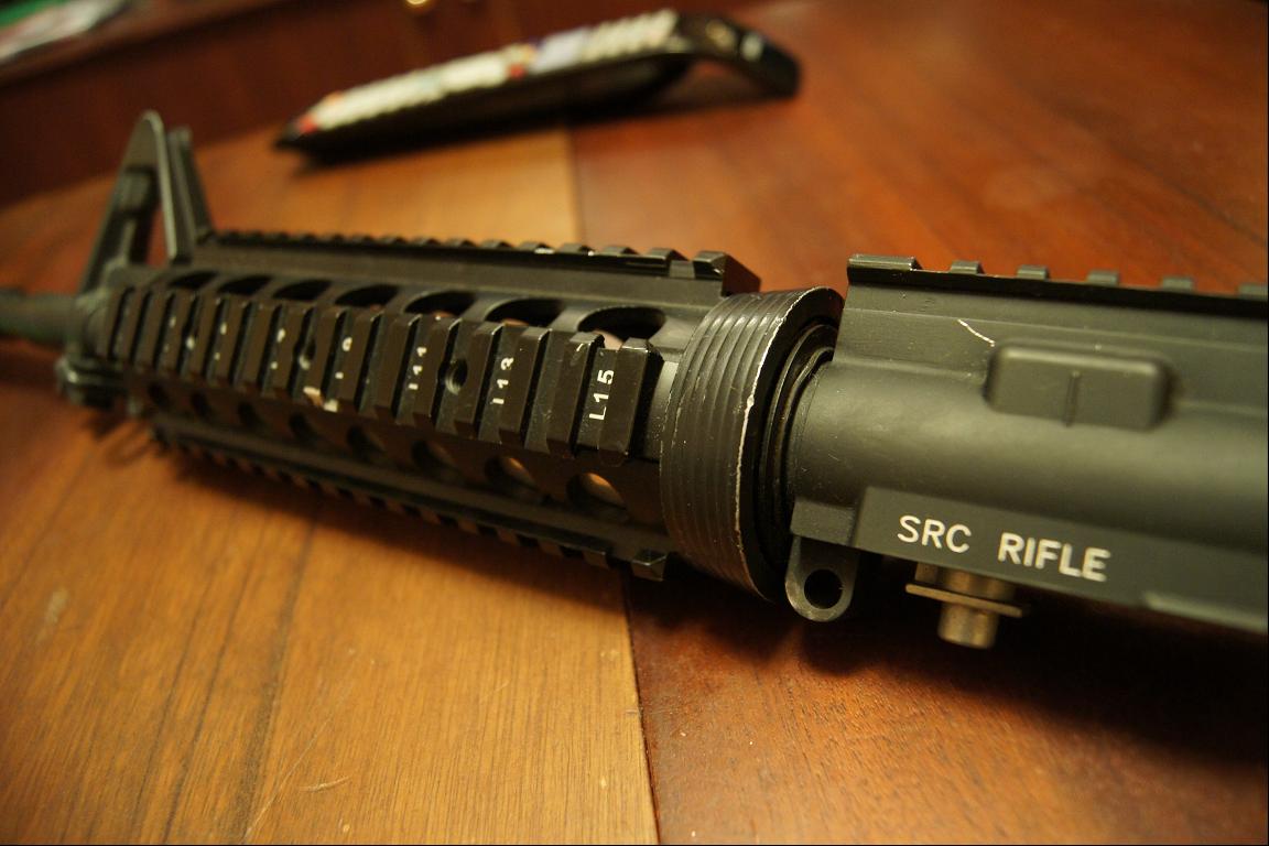

Старый 02.02.2011, 22:25

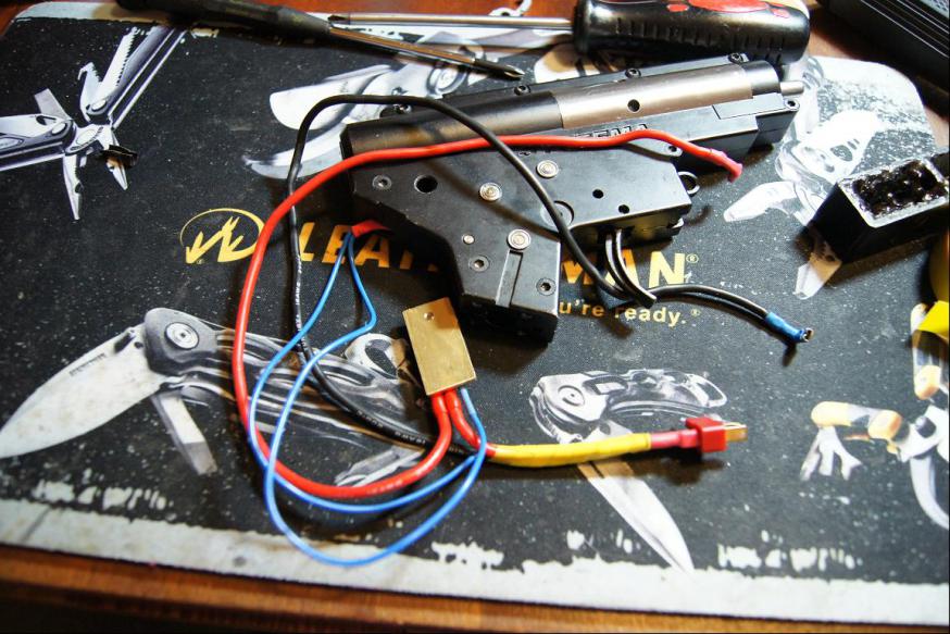

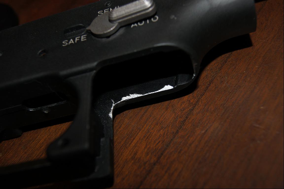

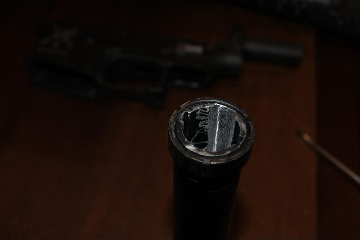

Крепление приклада подверглось наиболее сильной переделке ... в основном из-за наличия ключа
А так же из-за изменения проводки
Тут виден производитель тушки

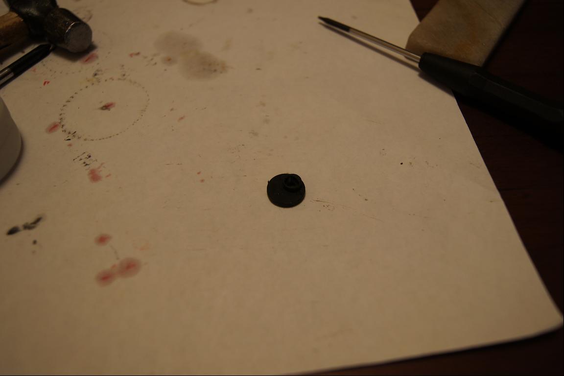

Здесь так же некоторые подгонки ... и переустановленная ... на клей заглушка селектора

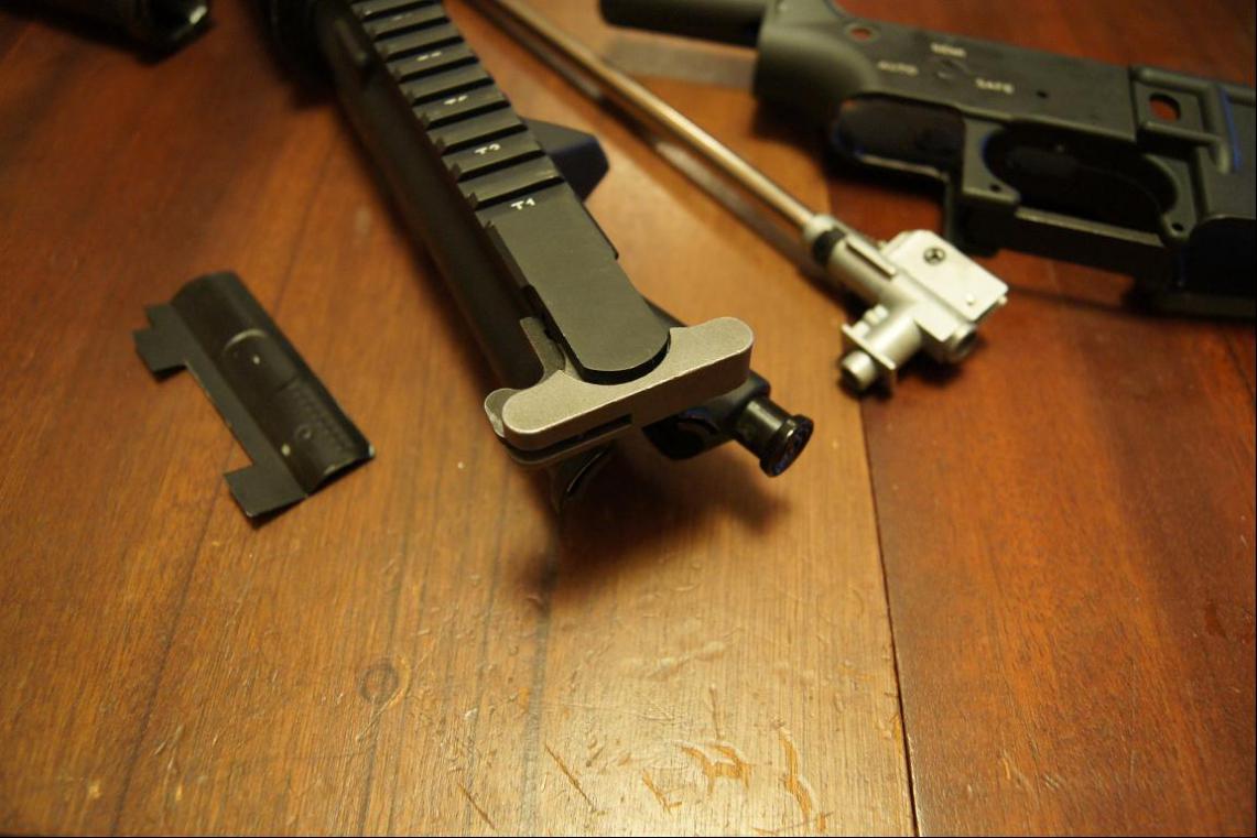

На этой фото видна трещина на планке отвода крышки затвора... тоже долго не продюжит

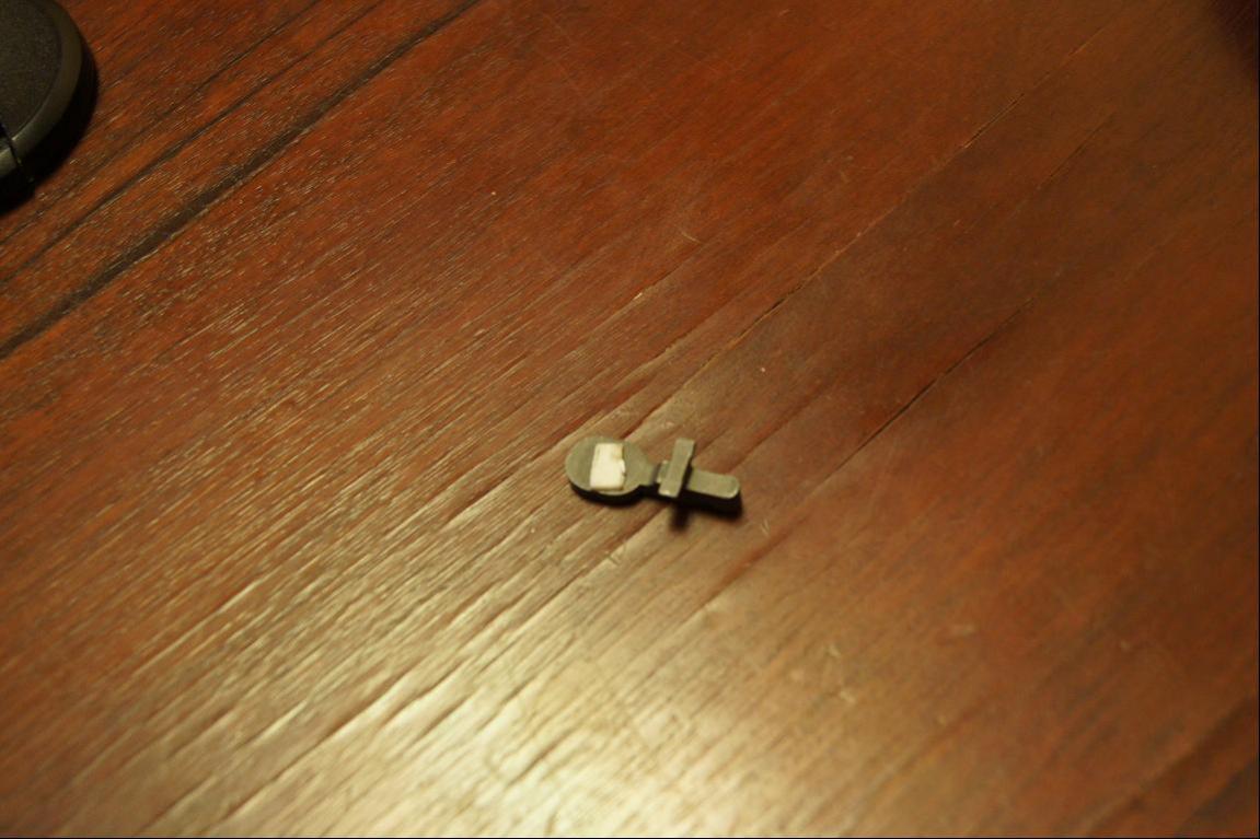

Старый 02.02.2011, 22:31

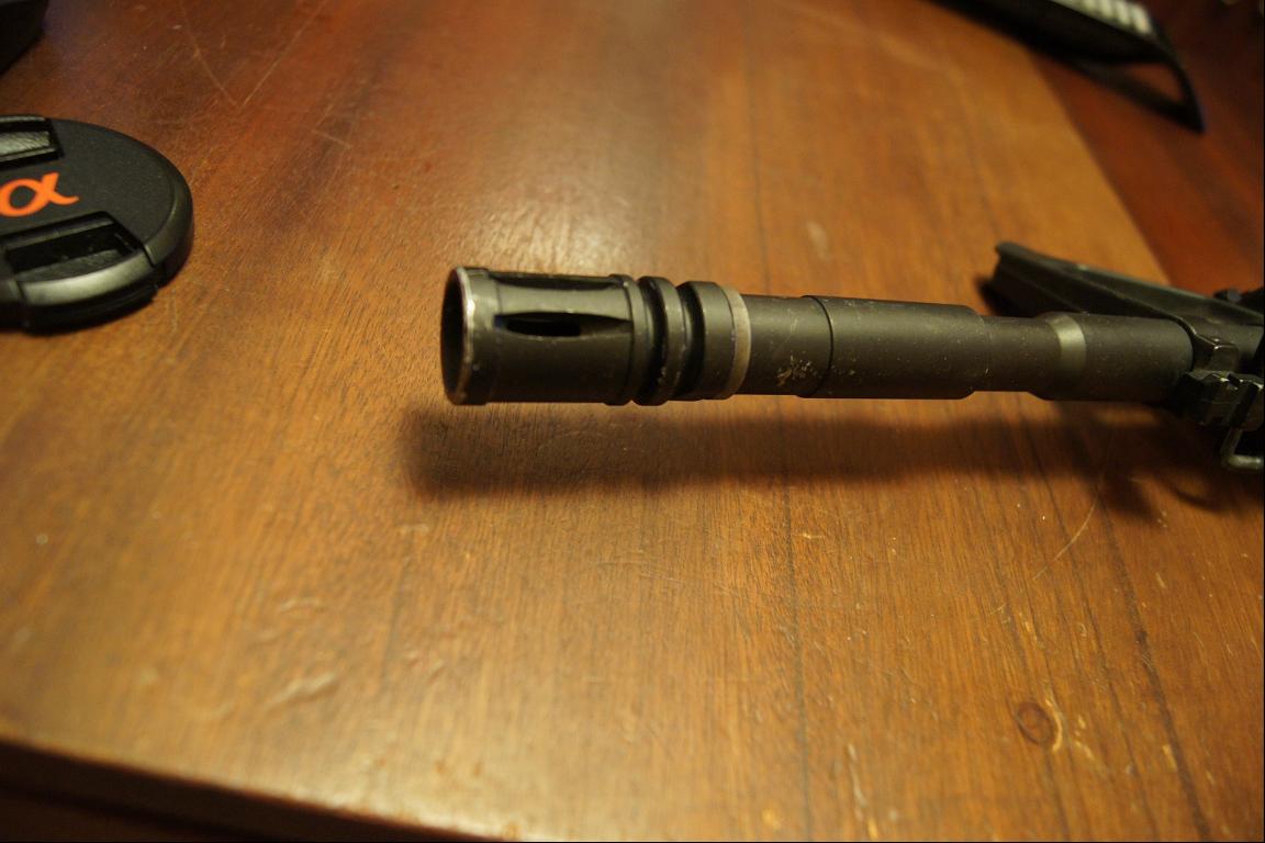

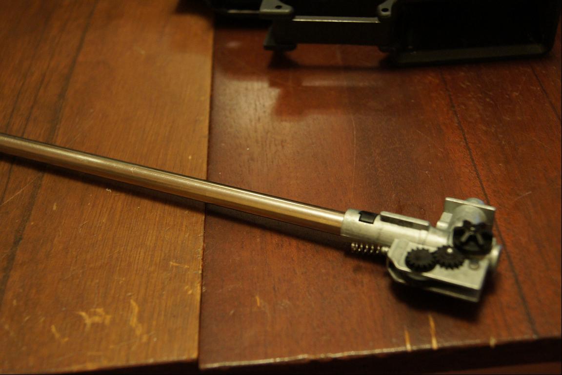

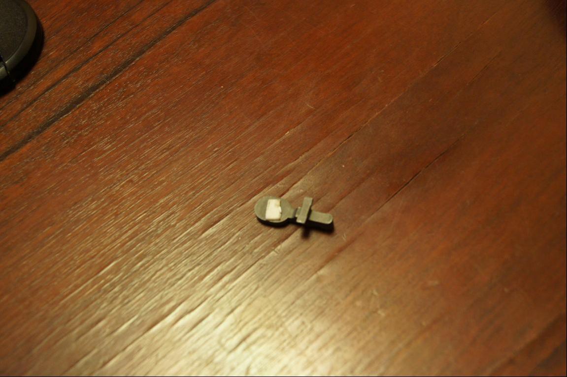

Все навесные запчасти так же другого цвета ... но от этого хуже не стали
Внутренний стволик стальной ... неплохой .. производитель и калибр неизвестен, но болтается сильно в креплении Хопа и крутится легко в резинке
В остальном хоп вполне неплохой
Затворная задержка была приклеена на скотч

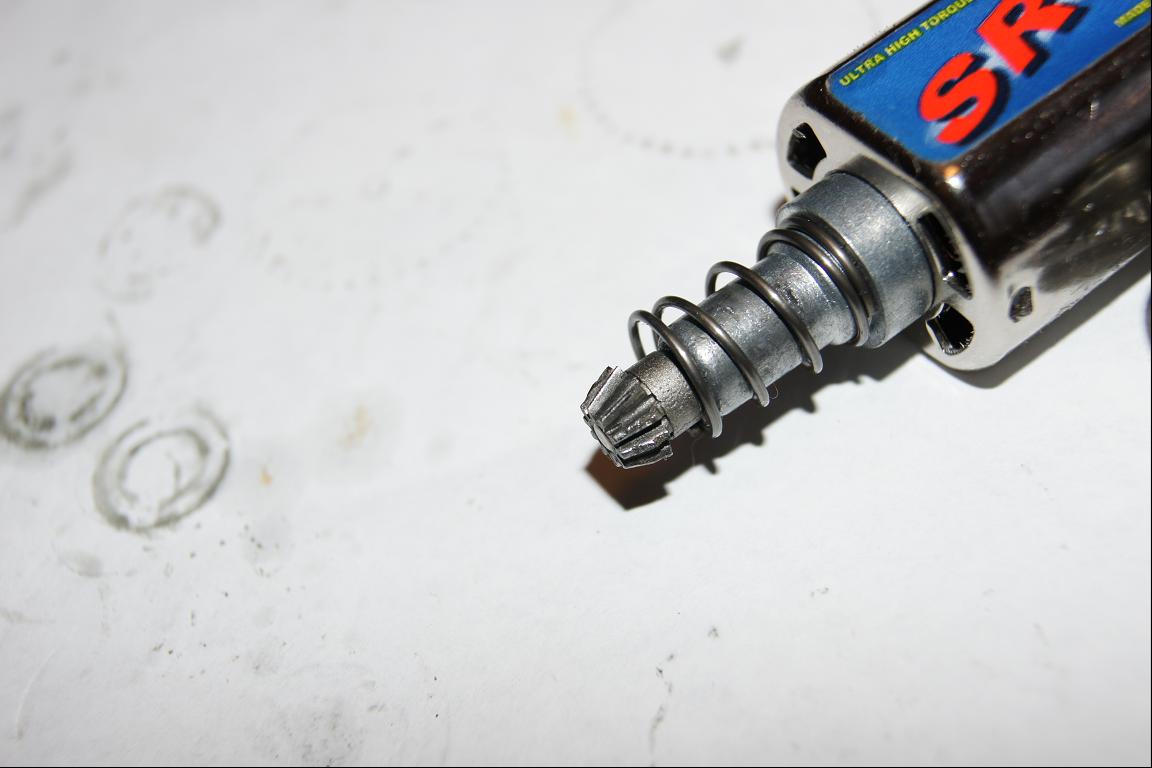

Старый 02.02.2011, 22:40

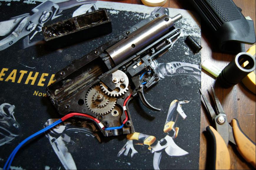

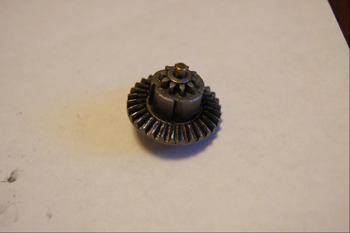

Это о туше .... теперь гир и другое
Мотор с офигенской выработкой и разрушениями пиньона ... сам мотор хорошего качества и очень мощный
Моторная шестерня аналогично

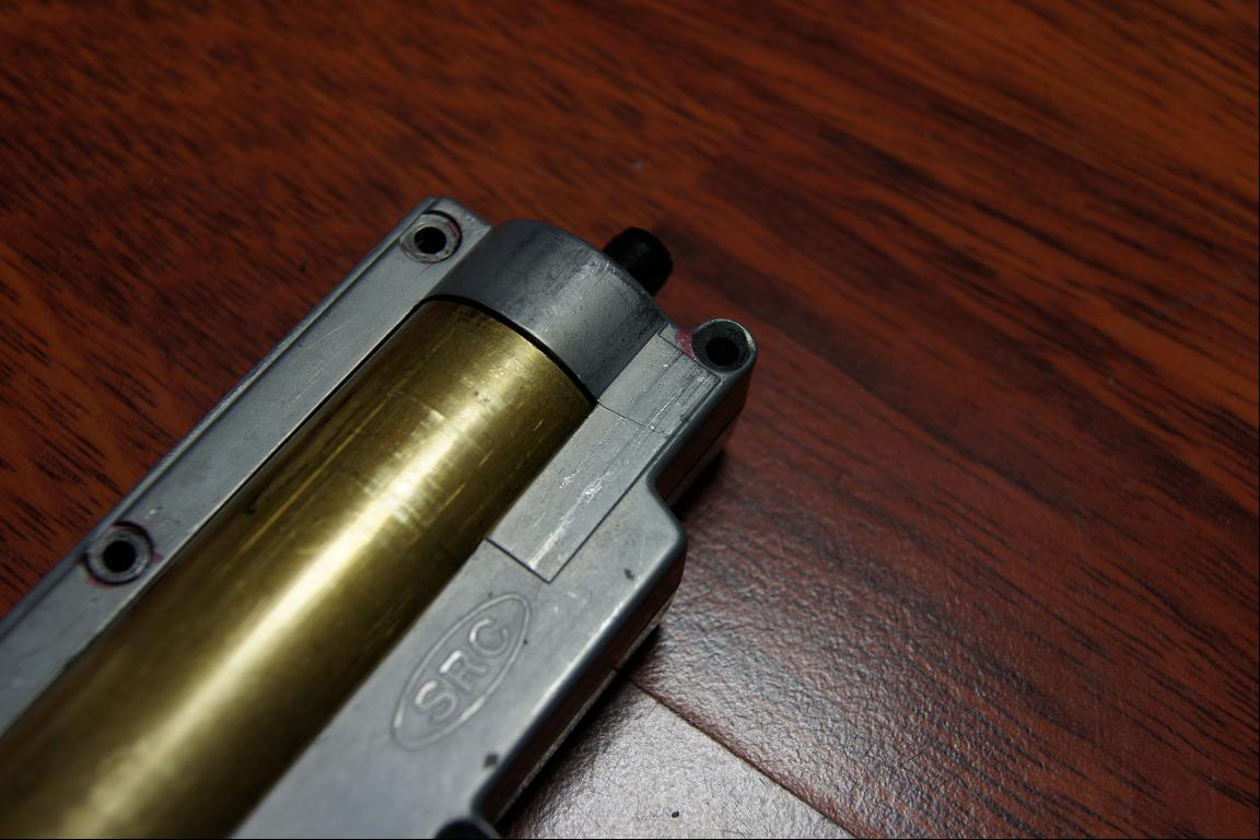

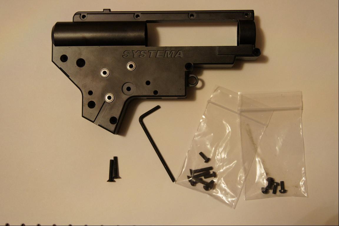

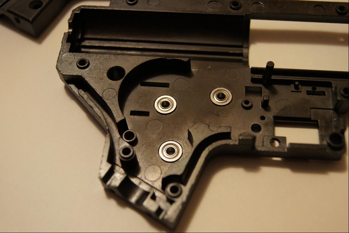

Трещины с обеих сторон гирбокса .... поэтому была плохая подача шаров ... голову с нозлом подало вперед и нозл перекрывал канал подачи

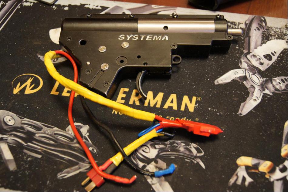

Новое тельце от Системы взамен мертвого тела гирбокса

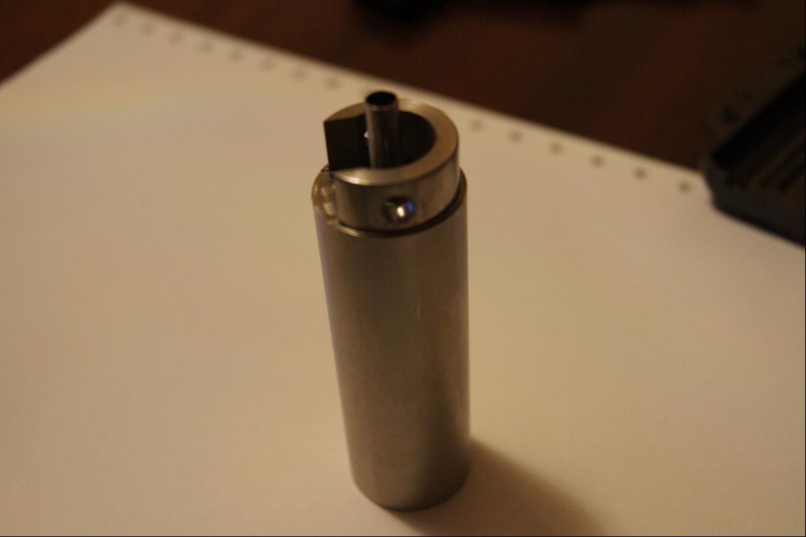

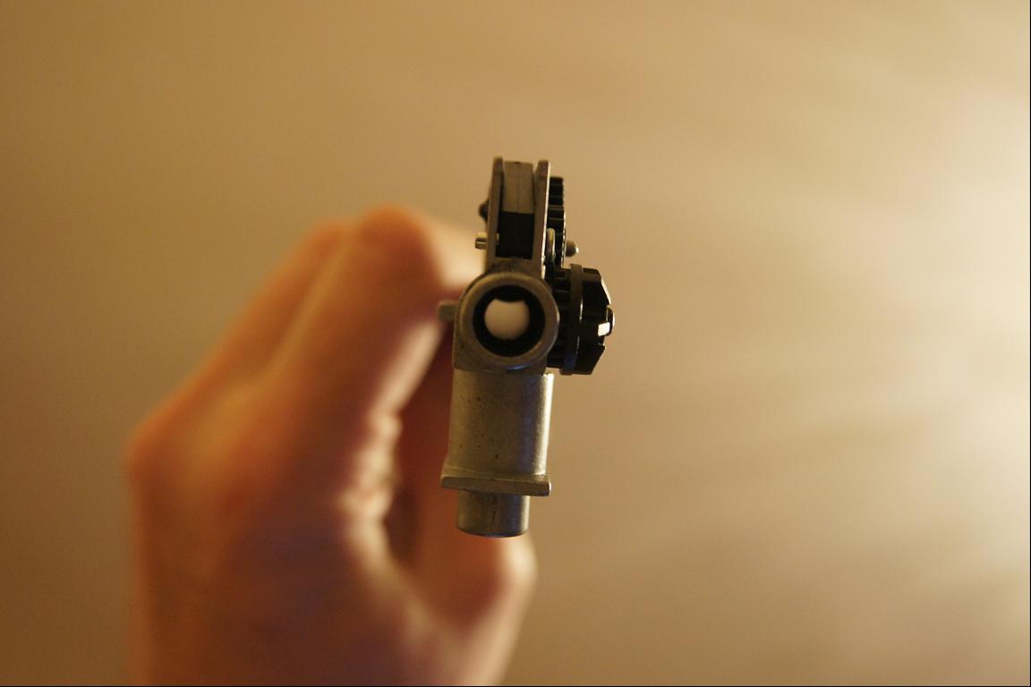

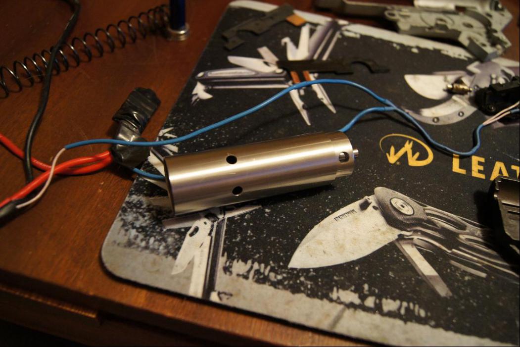

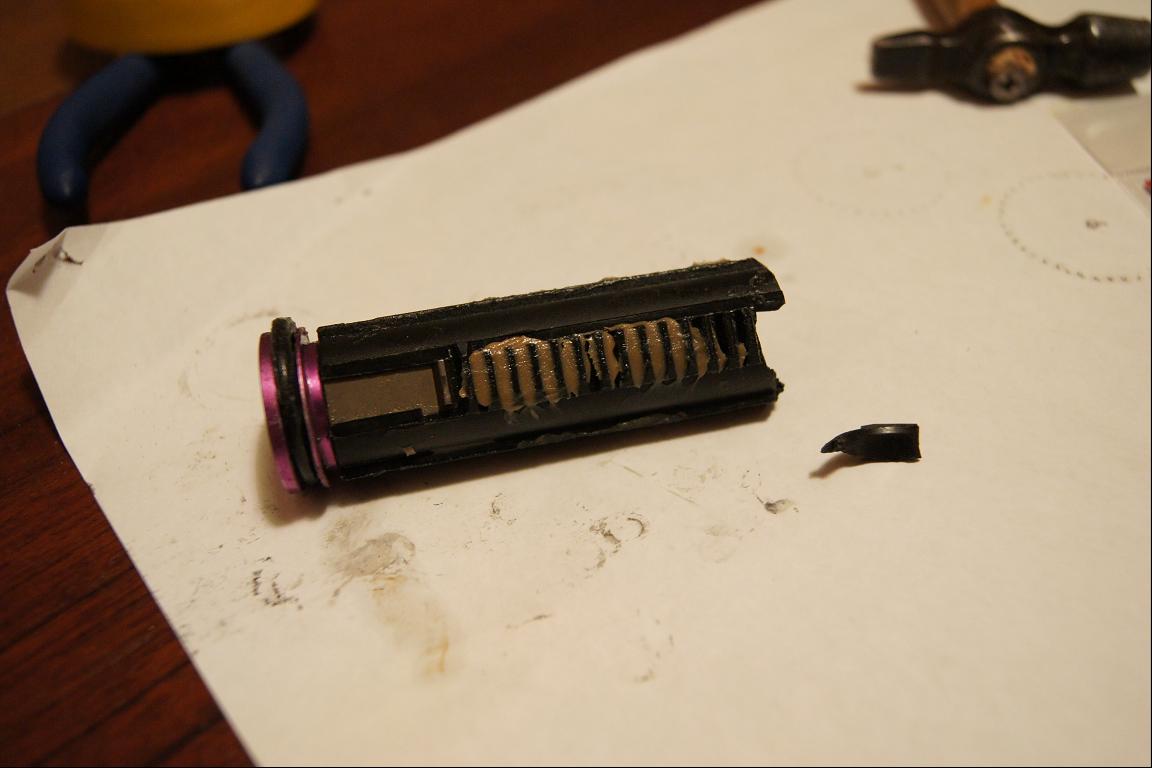

Старый 02.02.2011, 22:50
При разборе гира ... поршень развалился в руках ....
Было принято решение по ходу заменить латунный циллиндр и латунную голову на стальной с интегрированной головой
Который получил проточки для ограничения объема воздуха
Был сразу установлен стальной нозл и заменена проводка контактной группы на нормального сечения ...
Получилось как то так ..... Но не сразу ... При подгонке было убито два поршня, заменена моторная шестерня и антиреверс ... который не захотел нормально встать в новое тельце ... (он же и явился причиной убиства поршней)

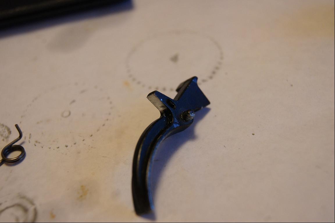

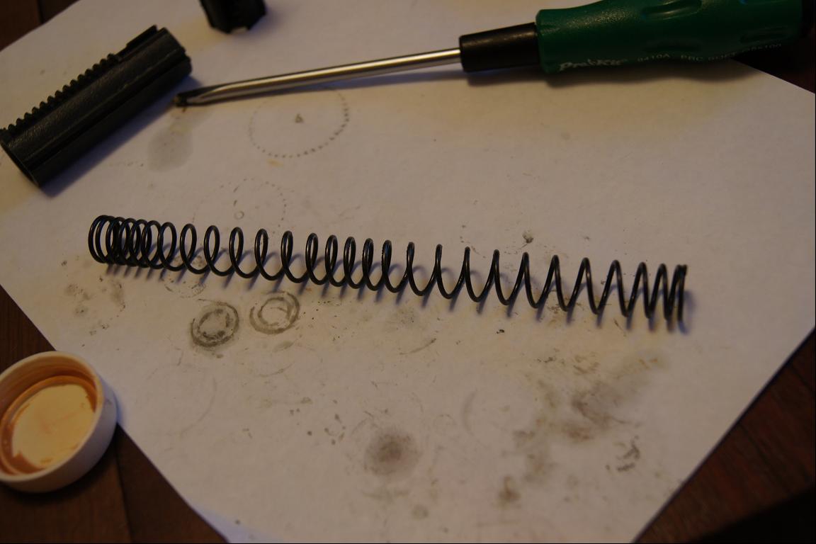

Старый 02.02.2011, 22:59
Под замену в гире ушел отсекатель одиночного огня, так как имел приличную выработку, и планка переключения режимов, которую при подгонке к старой туше перепилили лишку. Так же был заменен пластмассовый диск переключателя на туше, ибо он просто прокручивался на ручке переключателя ..
Так же пришлось подгонять спусковой крючок к особенностям тельца ...

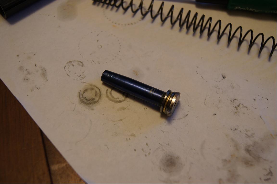

Пружина очень смахивает по виду и жесткости на Гардеровскую 110 - ку.
Направляйка ... металлическая гламурно синего цвета ... с хорошим подшипником.
Это конечный вариант сборки ... который встал в тушу привода

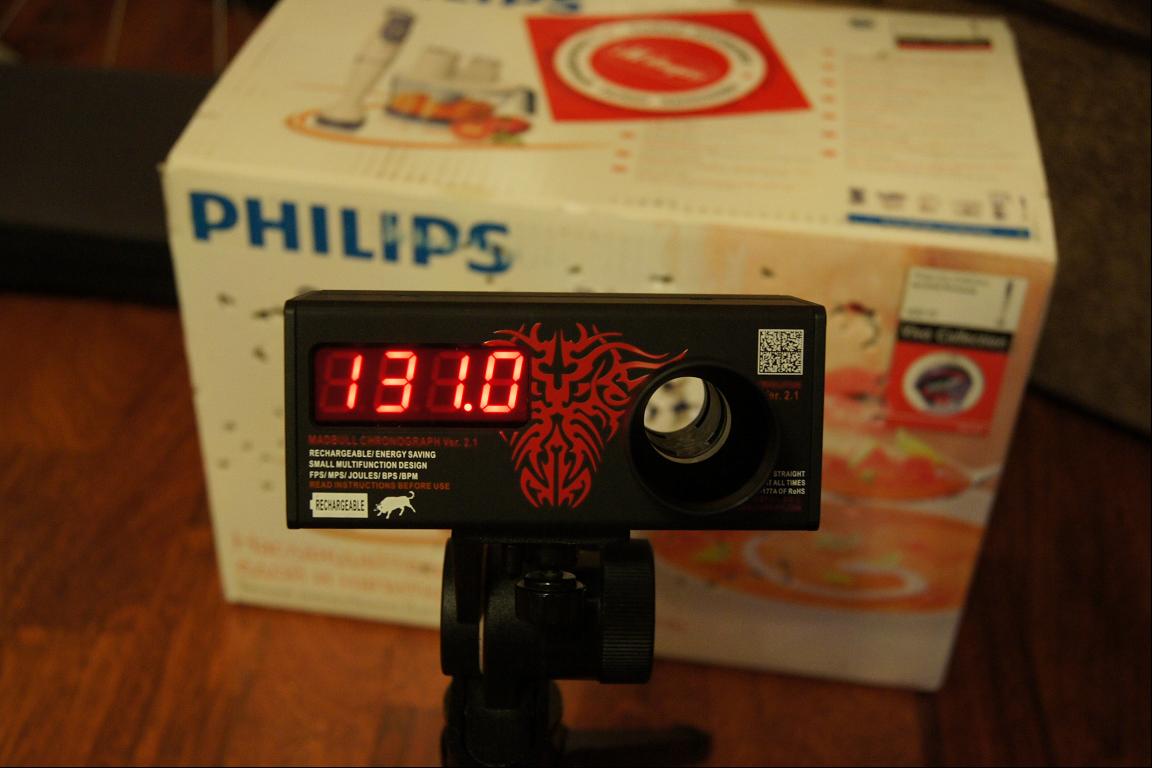

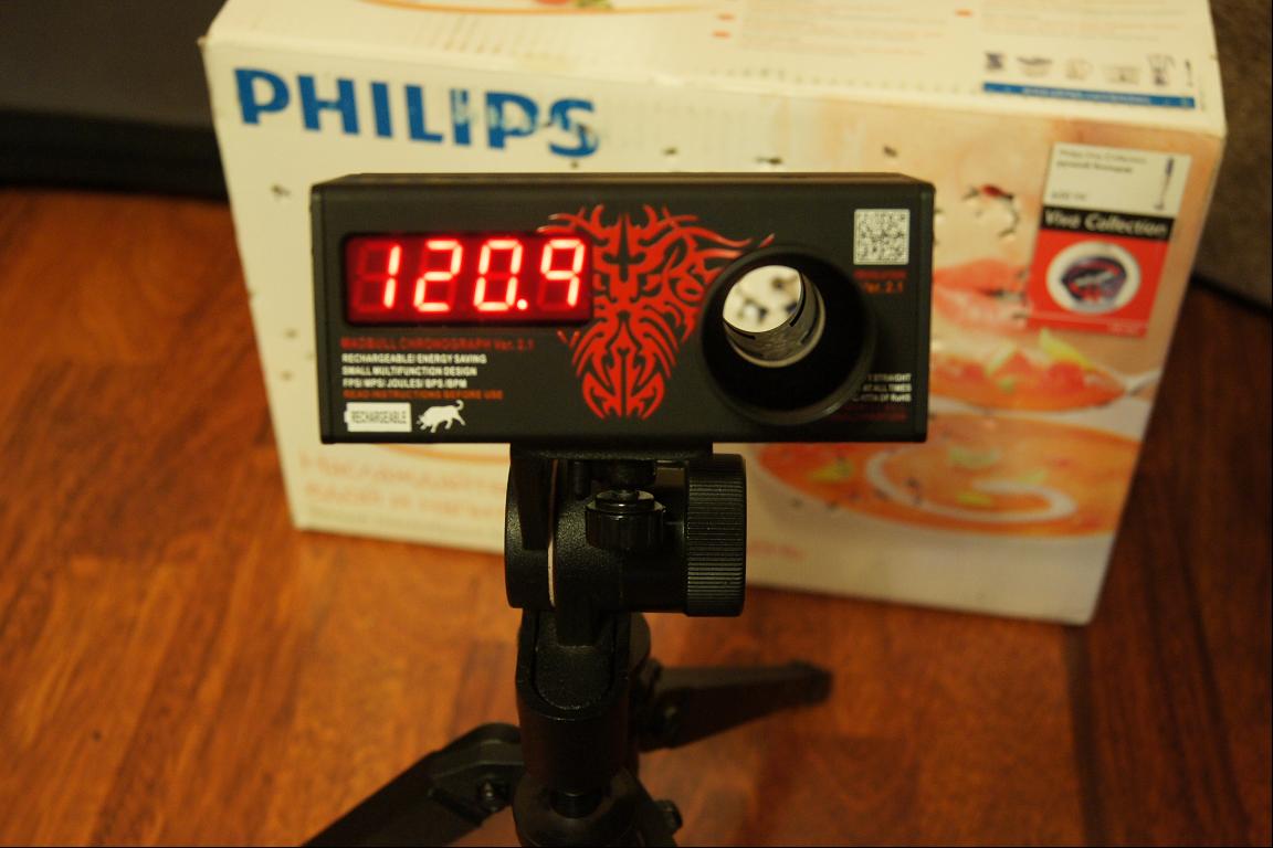

Старый 02.02.2011, 23:04
Мое личное мнение .... Привод был был собран вполне профессионально .... но из конкретного ГАВНИЩА.
После переборки ... отстрел привода показал неплохие показатели
Максимальный показатель ....
Как меня затрахал этот привод .......
