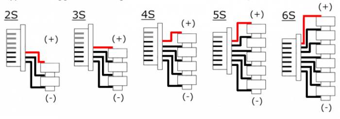

собрал себе аккум из 4 банок А123 (жёлтенькие такие), теперь нужно припоять балансир для использования умной зарядки
вот выбрал разъем
http://www.planetahobby.ru/product_i...ducts_id=11570
правильно ли выбрал? что еще нужно ... как эти балансиры подключаются

Сначала надо на маму посмотреть А потом папу подбирать. Разные адаптеры для подключения, разные разъемы...
Первый провод минус, следующий +1 банка. Минус проще найти раскурив пару винтиков на разъеме (маме).
Не рекламы ради http://hobbyarea.ru/article_info.php?articles_id=85

Сообщение от suncro Посмотреть сообщение
прив!
вот выбрал разъем
Я тебе закину схему .... все очень просто
