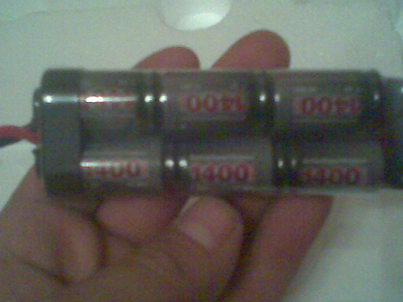

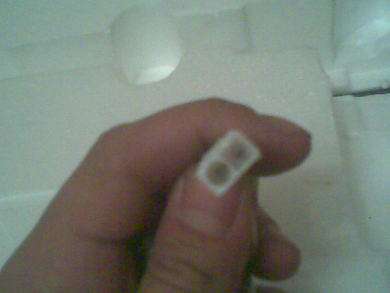

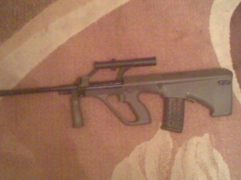

Приветствую всех участников форума, у меня небольшая проблемка, не так давно взял страйкбольный привод Aug A1, к нему взялаккумулятор 1400mAh NiMH 8,4v mini-U, а зарядника в комплекте не было, подскажите как грамотно не вредя приводу и аккумулятору выбрать ЗУ, вот фото привода и аккумулятора Заранее прошу прощения за ужасное качество фотографий

Самое первое, что надо сделать - это сменить разъем на Т-коннектор. На "минике" очень большие потери на сопротивлении. Ну и потом этот аккумулятор можно заряжать любой тупой зарядкой нужного напряжения.
В основе совей комплектуются с приводами

Такому аккуму подойдёт штатная тупая зарядка, цена которой 50руб. Где то валялся дома такой если найду то так отдам. Но на будущее рассмотри возможность покупки ЛиПо акумов (ЛиФе вроде туда не встают но могу ошибаться) и соответственно умной зарядки, а этот оставь на подстраховку, и контакты на Т-образные лучше сменить.

Да дорогой и на аккуме и на приводе.

миники надо убирать вообще .... ПОТОМУ, ЧТО НА НИХ БОЛЬШИЕ ПОТЕРИ.
