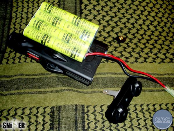

Не знаю как по моделированию,но как насчет засунуть акк в анпег?

Такого конечно я не видел ни на одной фотке. Но, как вариант, не скотчем же приматывать

Сообщение от Loken Посмотреть сообщение
да оптимальный вариант
заодно и лцу или фонарь туда залепи
У британцев я вот ни разу не видел анпеков на фото вроде, акромя САС.

Loken
Ну тогда предложи другой вариант)

Паки прав. На сколько смотрел,бриты более скупы на всякие прибамбасы чем американцы. На рис цевье кроме ручки и фонаря ничего не носят.Можно попробовать изыскать место в корпусе...

Сообщение от Kurt Посмотреть сообщение
Как вариант - берем фонарь, что-нибудь китайское дешевое помассивней, и превращаем его в вполне антуражный блок для кастомного аккумулятора.
А если попадется фото с двумя фонарями на оружие (такое встречал, но не у бриттов), то можно и еще сохранить осветительную функцию. Ну или модернизировать этот самый первый чтобы он нормально работал, не смотря на отсутствие большей части элементов питания.
